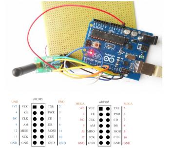

    در مثال زیر با استفاده از ماژول nrf905 می توانید دو برد آردوینو را به هم ارتباط دهید و در پایان دریافت باید عبارات زیر را در Serial Monitor مشاهده کنید.
    Hi, Arduino 0
    Hi, Arduino 1
    Hi, Arduino 2
نام: Example_with_arduino.jpg
مشاهده: 251
حجم: 19.5 کیلو بایت
    کد مربوط به فرستنده
    #include <NRF905.h> #include <SPI.h> #define BUF_LEN 32 #define CONF_LEN 10 #define NRF905_CSN 10 unsigned char tx_buf[BUF_LEN]= "Hi, Arduino \r\n"; unsigned char read_config_buf[CONF_LEN]; byte tx_address[4]= {0xcc,0xcc,0xcc,0xcc}; void setup() { unsigned char i; pinMode(NRF905_CSN,OUTPUT); //to make sure SPI works nrf905=NRF905(NRF905_CSN); nrf905.init(); /** default configuration, need to specify frequency choose Z-Wave frequency band, support : US 908.42Mhz EUROPE 868.42MHz AFRICA 868.42MHz CHINA 868.42MHz HK 919.82MHz JAPAN 853.42MHz AUSTRALIA 921.42MHz NEW_ZEALAND 921.42MHz BRASIL 921.42MHz RUSSIA 896MHz */ nrf905.write_config(US); nrf905.read_config(read_config_buf); Serial.begin(9600); for(i=0; i<10; i++) { Serial.print(read_config_buf[i],HEX); Serial.print(' '); } tx_buf[12] = '0'; } void loop() { /** transmit data packet with default TX Address */ nrf905.TX(tx_buf); /** transmit data packet with specified TX Address */ // nrf905.TX(tx_buf, tx_address); // NOTE: TX_Address and RX_Address must be the same /** Count Sending times */ tx_buf[12]++; if(tx_buf[12] == 0x3A){ tx_buf[12] = '0'; } delay(50); }
    کد مربوط به گیرنده
    #include <NRF905.h> #include <SPI.h> #define BUF_LEN 32 #define CONF_LEN 10 //NRF905 nrf905; unsigned char rx_buf[BUF_LEN]= {0}; unsigned char read_config_buf[CONF_LEN]; unsigned char rx_address[4]= {0xcc,0xcc,0xcc,0xcc}; void putstring(unsigned char *str) { while(*str){ Serial.write(*str++); } } void setup() { char i; pinMode(10,OUTPUT); nrf905=NRF905(10); /** pin/port configuration */ nrf905.init(); /*************************************************** default configuration, need to specify frequency choose Z-Wave frequency band, support : US 908.42Mhz EUROPE 868.42MHz AFRICA 868.42MHz CHINA 868.42MHz HK 919.82MHz JAPAN 853.42MHz AUSTRALIA 921.42MHz NEW_ZEALAND 921.42MHz BRASIL 921.42MHz RUSSIA 896MHz */ nrf905.write_config(US); /*********************************************************** read register configuration, check register value written */ nrf905.read_config(read_config_buf); /** serial communication configurate */ Serial.begin(9600); /** test configuration */ for(i=0; i<CONF_LEN; i++){ Serial.print(read_config_buf[i],HEX); Serial.print(' '); } } void loop() { /** recieve data packet with default RX address */ nrf905.RX(rx_buf); /** recieve data packet with specified RX address */ // nrf905.RX(rx_buf, rx_address ); // NOTE: TX_Address and RX_Address must be the same /** send recieved data to PC through serial port */ putstring(rx_buf); delay(1); }
