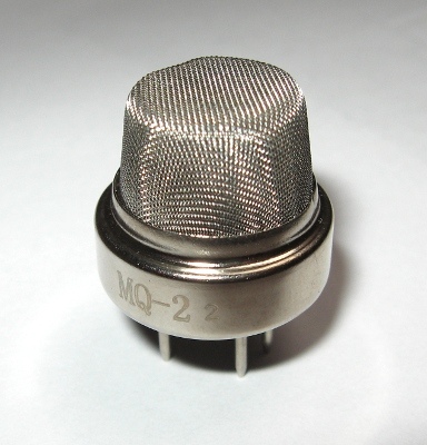

    سنسور تشخیص دود و گاز MQ-2
    سنسورهای گاز سری MQ از هیتر داخلی کوچک به همراه سنسور الکتروشیمیایی بهره می گیرند. این سنسورها نسبت به طیف گسترده ای از گازها حساس اند. و در خانه و دمای اتاق استفاده می شوند.این سنسورها می توانند کالیبره شوند اما نیازمند دانستن غلظت گاز و یا گازها برای این کار هستند. سنسور MQ-2 حساس به متان، بوتان، LPG و دود است.این سنسور نسبت به اشتعال و احتراق گازها حساس می باشد.هیتر این سنسور از ولتاژ 5V استفاده می کند.مراقب باشید هنگامی که برای اولین بار سنسور را متصل می کنید اشتباه در اتصال پین های آن موجب خرابی سنسور می شود.شما می توانید از این سنسور به همراه آردوینو در مکان های مختلف برای تشخیص و اعلام حریق استفاده کنید.
نام: mq-gas-sensor.jpg
مشاهده: 380
حجم: 57.1 کیلو بایت

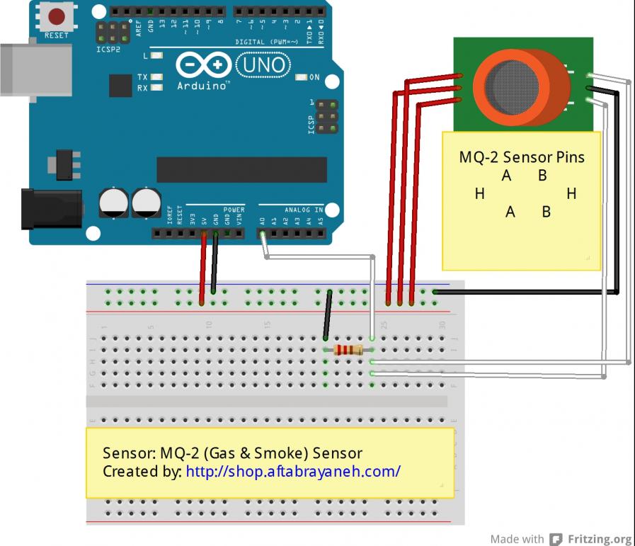

    در این مثال سنسور MQ-2 با استفاده از آردوینو دود را تشخیص می دهد و LED پین 13 روشن می شود.
نام: MQ-2-Sensor_bb.jpg
مشاهده: 716
حجم: 85.4 کیلو بایت
    // to the pins used: const int analogInPin = A0; // Analog input pin that the potentiometer is attached to const int ledPin = 13; // LED connected to digital pin 13 int sensorValue = 0; // value read from the sensor void setup() { // initialize serial communications at 9600 bps: Serial.begin(9600); pinMode(ledPin, OUTPUT); // sets the digital pin as output } void loop() { // read the analog in value: sensorValue = analogRead(analogInPin); // determine alarm status if (sensorValue >= 750) { digitalWrite(ledPin, HIGH); // sets the LED on } else { digitalWrite(ledPin, LOW); // sets the LED off } // print the results to the serial monitor: Serial.print("sensor = " ); Serial.println(sensorValue); // wait 10 milliseconds before the next loop // for the analog-to-digital converter to settle // after the last reading: delay(10); }

    در ماژول سنسور تشخیص گاز mq-2 پین های ao و do به کجا باید وصل بشن ؟؟
    Oct 2017
    نقل قول نوشته اصلی توسط rad نمایش پست ها
    پین a0 رو بزن به پایه a0 آردوینو
    پین d0 رو بزن به پایه 0 آردوینو (طبق برنامه بالا)

    پایه a0 خروجی آنالوگ است
    که به ورودی آنالوگ برد آردوینو وصل میشه
    در برنامه فوق، تنها از این پایه استفاده شده و نیازی به پایه d0 نیست
    پایه d0 خروجی دیجیتال است
    اگر دود به اندازه مشخصی رسید، این پایه روشن شده و یک میشود.
    مقدار حساسیت را با پتانسیومتر پشت برد میتوان تنظیم کرد
    این پایه را میتوان مستقیما به led یا هر ماژول دیگر مثل آژیر یا رله جهت روشن کردن هواکش متصل کرد
    بدون نیاز به برد آردوینو یا هر میکروکنترلر دیگر
    پس اینکه دوست عزیزمان نوشتن:
    ضرورتی ندارد و در برنامه بالا اصلا از پایه D0 استفاده نشده
