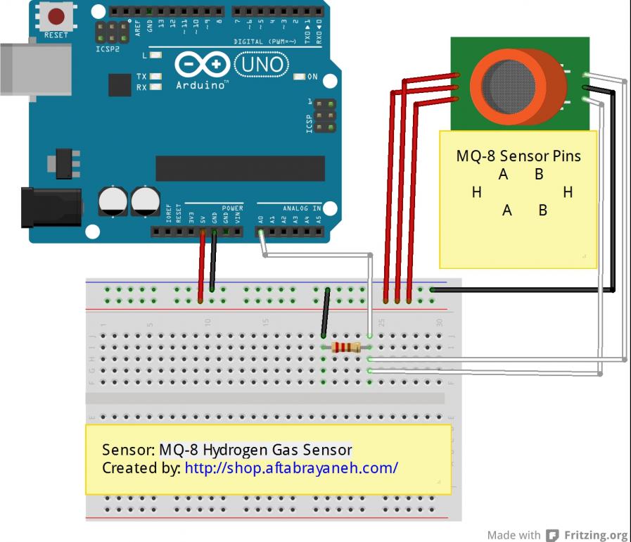

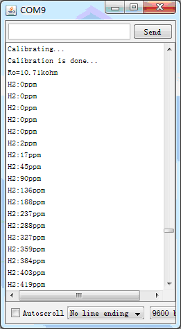

    در این مثال با اتصال سنسور به آردوینو می توانید آن را کالیبره کرده و غلظت هیدروژن در Serial Monitor مشاهده کنید.

    سنسور گاز هیدروژن MQ-8
    سنسورهای گاز سری MQ از هیتر داخلی کوچک به همراه سنسور الکتروشیمیایی بهره می گیرند. این سنسورها نسبت به طیف گسترده ای از گازها حساس اند.سنسور گاز هیدروژن MQ-8 مناسب برای سنجش غلظت هیدروژن موجود در هوا می باشد.این سنسور توانایی غلظت گاز هیدروژن را از 100ppm تا 1000ppm را دارد. حساسیت بالا نسبت به هیدروژن و حساسیت کم نسبت به الکل و پاسخ گویی سریع از خصوصیات این سنسور است. این سنسور برای راه اندازی به ولتاژ 5V و مقاومت بار نیاز دارد. خروجی این سنسور آنالوگ می باشد.این سنسور با آردوینو سازگار بوده و به راحتی قابل راه اندازی است.
