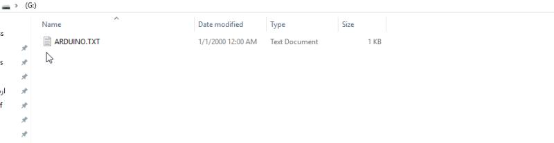

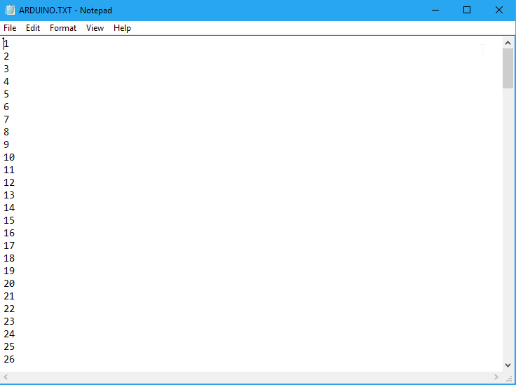

    جلسه بیست و نهم : راه اندازی ماژول کارت خوان با آردوینو
    کد :
    #include <SPI.h>
    #include <SD.h>
    File myFile;
      Serial.print("Initializing SD card...");
      if (!SD.begin(10)) {
        Serial.println("initialization failed!");
        return;
      Serial.println("initialization done.");
      myFile = SD.open("Arduino.txt", FILE_WRITE);
      // if the file opened okay, write to it:
      if (myFile) {
        Serial.print("Writing to Arduino.txt...");
        for(int i=1;i<=100;i++){
              myFile.println(i);
        myFile.close();
        Serial.println("done.");
      } else {
        // if the file didn't open, print an error:
        Serial.println("error opening test.txt");
      // nothing happens after setup

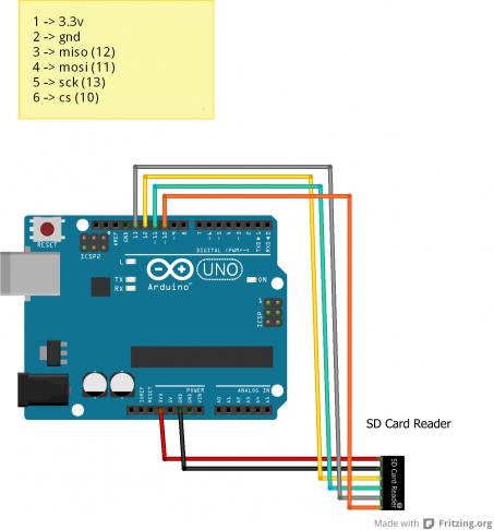

    تصویر سیم کشی
