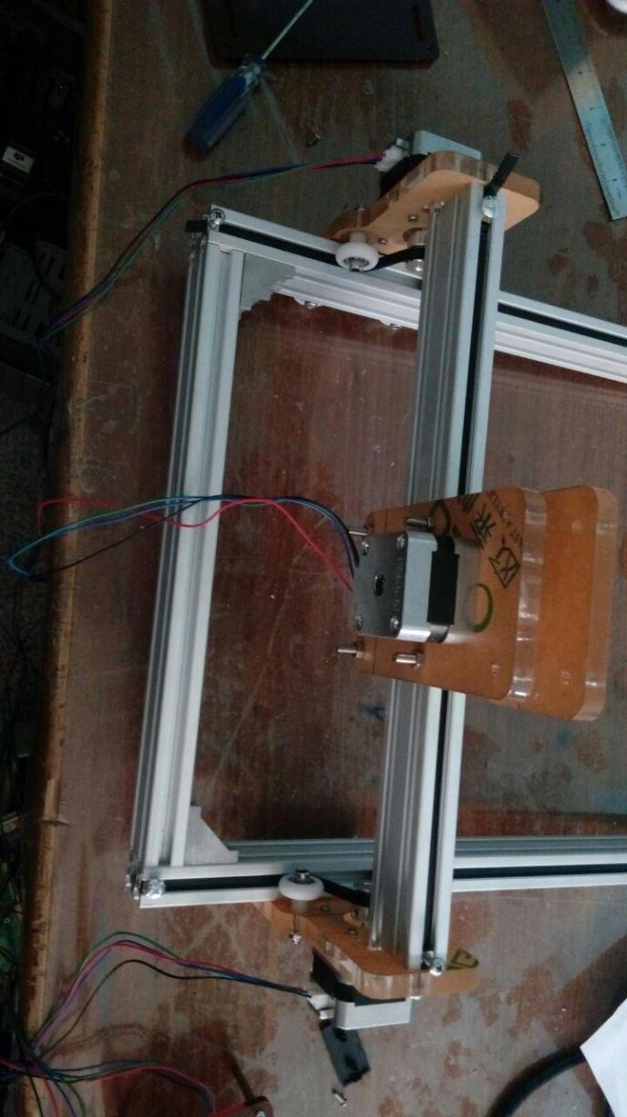

    خب فعلا منتاژ مکانیکی تمام شد اما الکترونیکیش مونده
    سیم ها موتور ماده
    دوتا رو یک محور هست
    و یکی محور دیگر
    کجای برد متصل کنم؟

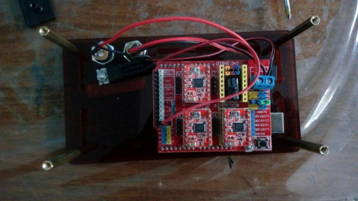

    شما باید اول برد با usb وصل کنید به کامپیوتر در صورت سالمی بعد
    موتور هر محور وصل کنید به درایور محور مربوط(جهت سیم مشکلی نداره )
    بعد قسمت پاور موتورها بو سیله آداپتور با اتصال به شیلد cnc تامین میشه

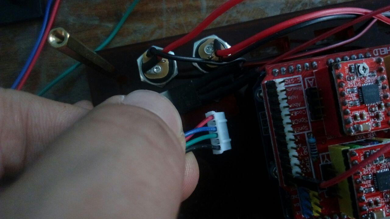

    رو بردی که من عکس گزاشتم دوتا جمپر هست کارش چیه؟
    دوتا موتور رو یک محور هست
    کدوم به کجاست؟
