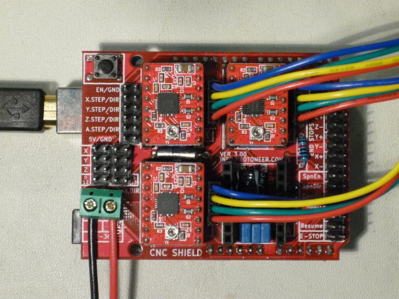

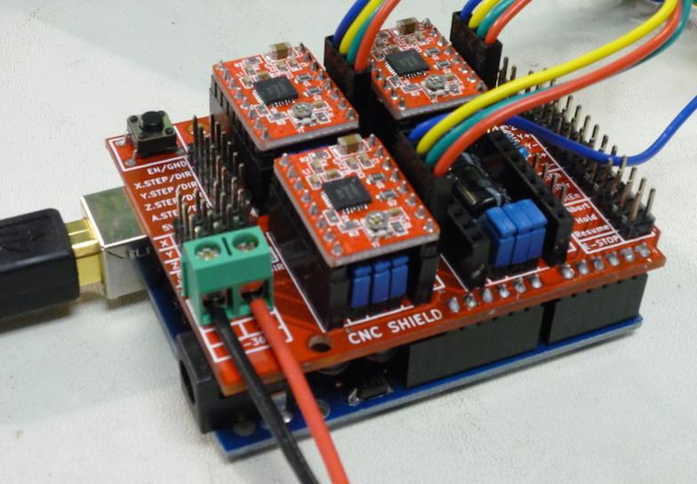

    شما باید اول برد با usb وصل کنید به کامپیوتر در صورت سالمی بعد
    موتور هر محور وصل کنید به درایور محور مربوط(جهت سیم مشکلی نداره )
    بعد قسمت پاور موتورها بو سیله آداپتور با اتصال به شیلد cnc تامین میشه

    نحوه اتصال سیم و موتور به شیلد
نام: CNC_shield_on_Arduino_oblique_view.jpg
مشاهده: 285
حجم: 63.3 کیلو بایتبرای دیدن سایز بزرگ روی عکس کلیک کنید
نام: CNC_shield_top_view.jpg
مشاهده: 242
حجم: 86.9 کیلو بایت

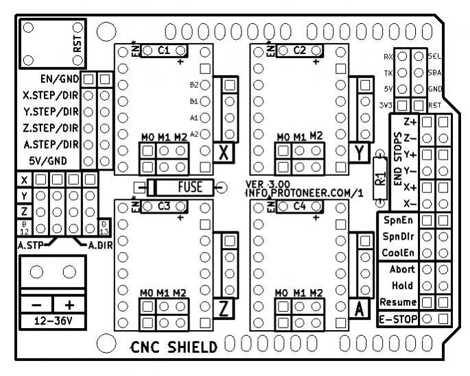

    رو بردی که من عکس گزاشتم دوتا جمپر هست کارش چیه؟
    دوتا موتور رو یک محور هست
    کدوم به کجاست؟

    منظورش این هست
نام: Wiring Diagram.jpg
مشاهده: 297
حجم: 90.2 کیلو بایت
