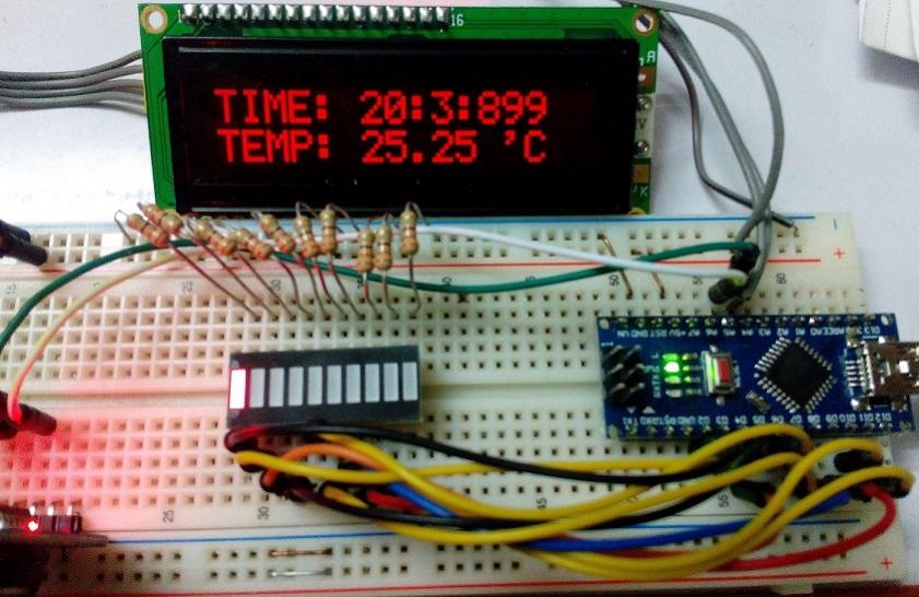

    تازه کار کردن با آردویینو رو شروع کردم
    با کمک مثال های آماده و کمی تغییرات یه مدار ساعت درست کردم.
    از ماژول ساعت و دمای DS3231 استفاده کردم به عنوان RTC.
    یه مشکلی دارم ؛ وقتی ساعت یا دقیقه از 2 رقمی به یک رقمی تغییر میکنه ؛ رقم اضافی از صفحه حذف نمیشه.
    مثلاً وقتی از 12:59:59 تبدیل میشه به 13:0:0 رقم های اضافی ثانیه شمار حذف نمیشه.
    این هم عکس
نام: IMG-20151113-200256_530f2.jpg
مشاهده: 214
حجم: 77.3 کیلو بایت
    استفاده از دستور clear باعث رفرش اضافی صفحه و پرپر شدن صفحه میشه.
    ممکنه راهنمایی کنید تا تغییراتی تو برنامه بدم تا ساعت رو در زمان های تک رقمی به صورت دورقمی نشون بده ؟؟
    مثلاً به این صورت 13:07:08 ثانیه
    این هم برنامه

    اره به جای این که صفحه رو پاک کنی روی دیجیتی که قراره نباشه نال چاپ کن
    مثلا
    دقت کن اسپیس داره
    Oct 2015
    13
    مثلا
    دقت کن اسپیس داره
    ممنون از پاسخ شما
    از همون روشی که شما گفتید به نتیجه رسیدم
    این 2 خط دستور رو قبل از نمایش ساعت زدم و مشکل حل شد
     lcd.setCursor(12,0);
      lcd.print("   ");
    موفق باشید
