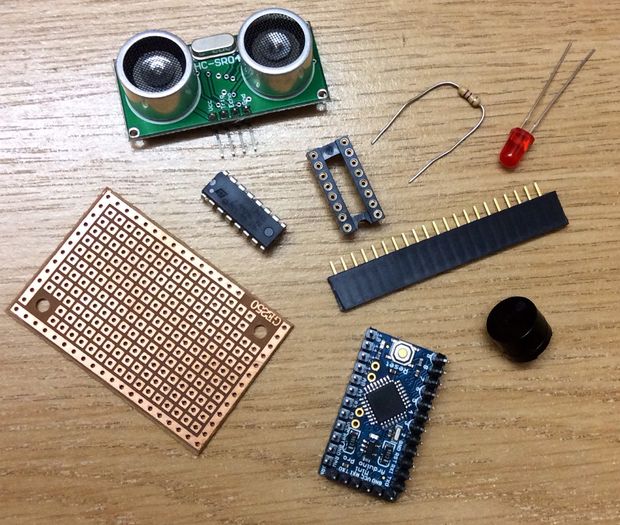

مدتی پیش این روبات را با Arduino Pro mini طراحی کردم که جهت استفاده علاقمندان در اینجا قرار میدهم. تصاویر مدار و مراحل کار، کاملا روشن و گویا هستند.
از یک آردوینو پرو مینی 5 ولت و IC L293D جهت درایو موتورها استفاده شده است. به منظور زیبا سازی کار از led و اسپیکر هم استفاده شده، کد و تصاویر به پیوست موجود هستد.
قطعات الکترونیکی:
- 1 آردوینو پرو مینی
- 4 باطری قلمی + جا باطری
- 1 بلندگوی کوچک
- LED1
- 1 حسگر مافوق صوت SR-04
- 1 مقاومت 470
- 1 آی سی L293D
- 1 سوییچ
- 2 موتور DC ساده
- مقداری پین هدر و کابل
قطعات مکانیکی:
- 2 گیربکس اسباب بازی دو چرخ
- 1 جعبه پلاستیکی
- چسب فوری
