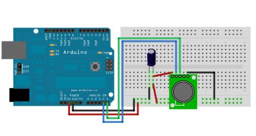

    مدار
    پین SDA از SRFxx خود را به پین 4 آنالوگ آردینو خود،و پین SSL به پین 5 آنالوگ متصل کنید. SRFxx خود را از 5V تغذیه کنید به علاوه از یک خازن 100uf بصورت موازی با مسافت یاب برای صاف کردن منبع تغذیه آن (استفاده کنید).
