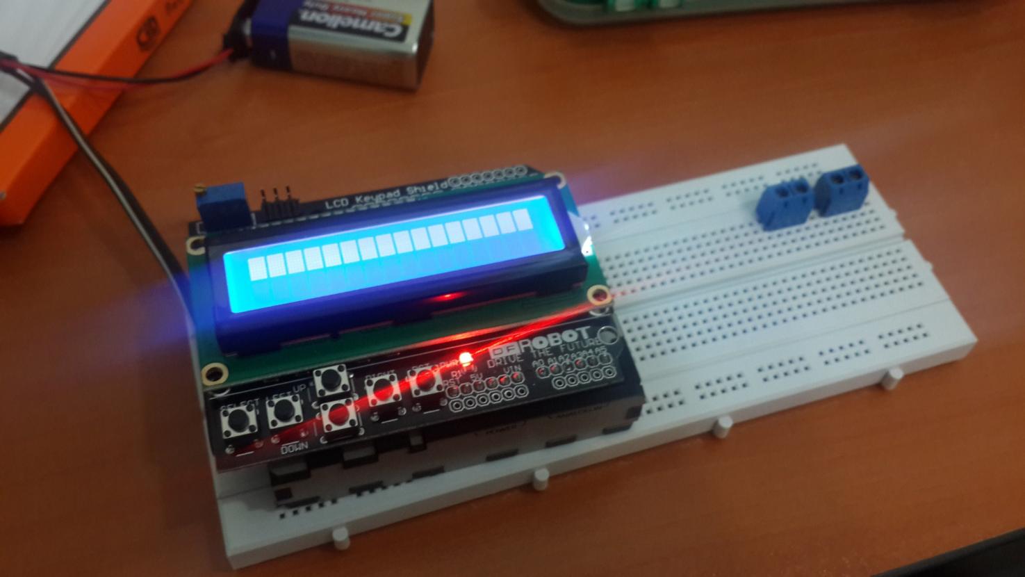

    Nov 2015
    32
    سلام دوستان، برد آدرینو را برنامه ریزی کردم و ماژول 1602 سویچی را وصل کردم، نمایشگر چیزی نشان نمیده
    البته هیچ دیتایی و ورودی به آردینو ندادم، باید ورودی بدم تا چیزی نشان بده؟
    آها حتی کد تست نمایشگر هم که میدم باز همینطوریه و سوییچ ها هیچ تاثیری ندارند اصلا صفحه همش اینطوریه
    راهکار چیه؟

    از این کد تست بگیر:
  9. #19
    Nov 2015
    32
    باشه ممنون امروز از این کد تست می گیرم، پس فقط کد را آپلود کنم و بعداش، usb را جدا کنم و برد را به آداپتور وصل کنم، lcd روشن شد باید چیزی نشان بده و عمل کنه درسته
