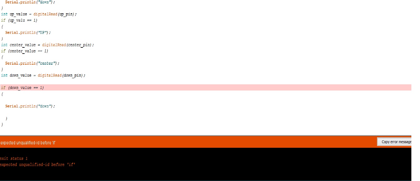

    مشکل در اپلود
    وقتی که رفری رو میزنم این ارور میده مشکل چیه؟برای دیدن سایز بزرگ روی عکس کلیک کنید
نام: Untitled.jpg
مشاهده: 168
حجم: 76.4 کیلو بایت
    ممکنه ارور از خط های بالایی باشه چون داره میگه قبل از if یه خبرایی هست
    کدتون رو بزارید کامل تا کامپایل کنم درستش کنم

    کدتون اصلاح شد
    ترتیب هاش هم یه تغییر کرد تا کد خوانا تر باشه
