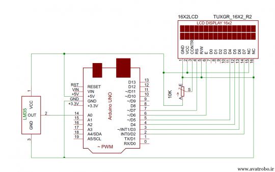

    شما بصورت زیر اتصالات رو انجام بده ببین مشکلت حل میشه
نام: Untitled.jpg
مشاهده: 203
حجم: 60.4 کیلو بایت
    Aug 2016
    10
    engamanc ممنون از راهنماییت، درست شد ولی در جدول بالا پین ها درست نام گذاری نشده اند.
    ( پین های مورد استفاده ی من 2 تا 7 ه ولی شما 8تا 13 رو نوشتید) ولی کلا درسته.

    خدا رو شکر مشکلتون حل شد. عکسی که فرستادم واستون کانفیگ یکی از پروژه های خودم بود و مطابق با پروژه شما تنظیمش نکرده بودم.
