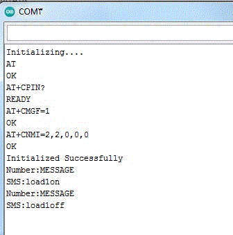

    Feb 2017
    22
نام: Untitled0001.gif
مشاهده: 133
حجم: 13.0 کیلو بایت
    این نمونه سریال مانیتور
