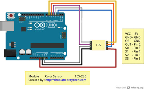

    شماتیک مدار:
نام: TCS230.jpg
مشاهده: 771
حجم: 51.6 کیلو بایت

    سلام خسته نباشید
    لطف میکنید در رابطه با 4 پایه خروجی ماژول اطلاعاتی بزارین
    کدوم وصل میشه ب gnd میکرو و...
    واقعا؟

    من این سنسور را مطابق کدهای شما بستم ولی اصلا مقادیر درست را نشون نمیده.
    میشه لطفا راهنمایی کنید که مشکل از چیه؟
    در این موارد ما سیم بندی رو یک بار دیگه چک می کنیم
    با اینکه زمان زیادی از نتایج دوستان گذشته ...
    برای استفاده از TCS230 باید تاجایی که میشه
    وابستگی سنسور رو به نورهایی که براتون مهم نیست حذف کنید.
    یعنی ؛ دور سنسور رو یک قاب مشکی یا پوشش مشکی بذارید و اجازه بدید نور مستقیم از انعکاس
    نقطه مورد نظر برسه.
    ضمن توضیحات دوستانمون ؛
    S0>VCC
    S1>VCC
    این باعث میشه فرکانس خروجی هیچ تقسیم نشه .چون با SET و RESET کردن S0 وS1 میتونید فرکانس خروجی و با درصدی(خاموش-2%-20%-100%) از خروجی ؛ تنظیم کرد ...
    OE>GND
    تا سنسور اکتیو شه
    OUT
    خروجی هست که بر اساس نوری که دیده فرکانسی متناسب در خروجی قرار می ده.
    S2 و S3
    توسط SET و RESET کردن این دو پین ؛ فیلتر های قرمز -سبز -آبی - بدون فیلتر
    رو انتخاب می کنید.

    نحوه عملکرد:
    وقتی که
    سنسور در مد قرمز قرار میگیره
    باید بیاید خروجی رو فرکانسش اندازه بگیرید.مثلا در مدت زمان 10 میلی ثانیه تعداد پالس ها رو بشمارید.
    مجددا سنسور در مد رنگ های سبز و آبی قرار بدید و به همین منوال فرکانس رو اندازه بگیرید.(پروسه ای در 30 میلی ثانیه)
    نتیجتا اعدادی از تعداد پالس ها در مد های قرمز سبز آبی خواهید داشت.
    حالا برای تفکیک رنگها کمی خلاقیت میطلبه با داشتن ااین مقادیر رنگها رو به یک عدد واحد تفکیک کنید.
