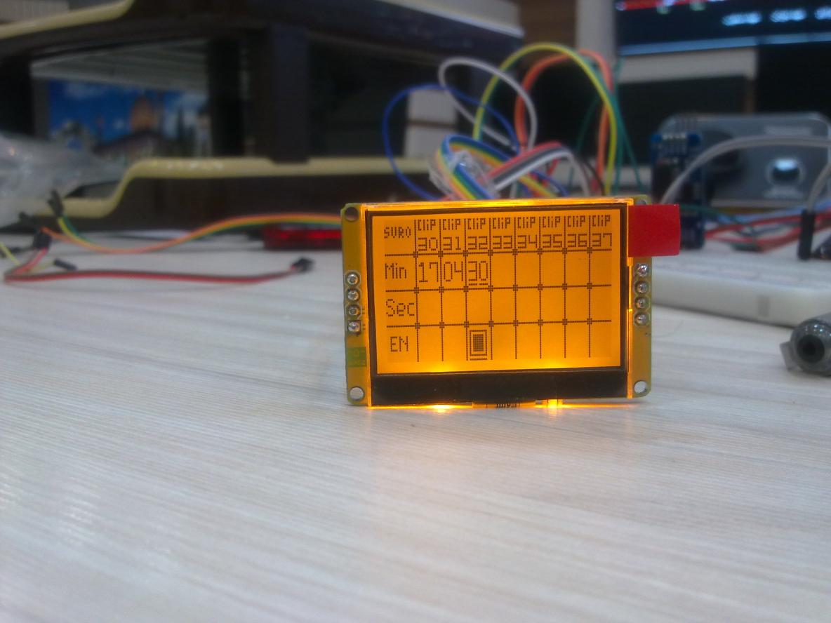

    سلام من آردینو کار نمیکنم ولی اینو راه انداختم بکارتون امد بگید کمک کنمبرای دیدن سایز بزرگ روی عکس کلیک کنید

    سلام مهندس لطف میکنی کدت رو به اشتراک بذاری؟
    Mar 2017
    این که بازم ۸ تا پورت استفاده میکنه!!!
    راه افتاد ولی من اگه قرار بود ۸ تا پورت اشغال کنم که این ال سی دی رو نمی خریدم!!!!
