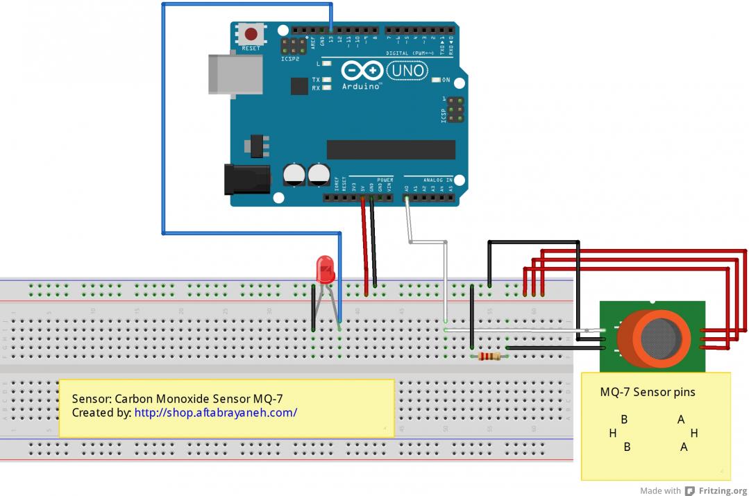

    در این مثال تشخیص گاز CO توسط سنسور MQ-7 متصل به آردوینو منجر به روشن شدن LED پین 13 می شود.

    با اجازه بنده یک مشکل داره شماتیکتون که توضیح میدم و در مورد کالیبره هم بهتون میگم
    پایه این سنسور دو طرف داره که یک طرفش به ترتیب AHA طرف دیگر هم BHB نام دارند، خب فرقی هم نمیکنه ولتاژ به کدوم طرف داد و زمین رو هم به کدوم طرف چون سنسور مثل یک مقاومت عمل میکنه پس مثل مقاومت فرقی نداره
    من در اینجا ولتاژ به BHB میدم و زمین به AHA (حالا در عمل شما دنبال پیدا کردن پایه ها نباشید و یک طرف توضیح شماره انجام بدید یک طرف هم شماره 2).
    1- پایه B و B یک طرف سنسور رو به هم وصل میکنیم و سپس با یک مقاومت 10 کیلو یا ایبنکه اگر بخواهید کالیبره کنید با پتانسیومتر 10 کیلو به پایه H وصل میکنید.
    1- اگر بخواهید سنسورتون در تشخیص گاز CO صحیح کار کنه طرف سنسوری که به + وصل میکنید که الان من AHA مثال میزنم باید پایه A و A مثتقیم به 5 ولت بدید، پایه H هم باید ولتاژ متغیر بهش بدید یعنی باید به پایه H طرف دیگه 60 ثانیه 5 ولت داد و 90 ثانیه 1.4 ولت
    البته میتونید 5 ولت مستقیم بهش بدید و وصلش کنید به همون A و A اما اگر ولتاژ متغییر ندید به پایه H سنسور در تشخیص گاز CO دچار مشکل میشه
    این ولتاژ متغییر فقط برای سنسورها تشخیص CO هستش که در سری MQ دو سنسوره اونم MQ7 و MQ9
    اینم یک عکس برای درک بیشتر :
    در این عکس منظور از 1.5 دادن ولتاژ متغیر 1.4 ولت و 5 ولت هست
    ویرایش توسط hamidelectronic : 12-09-2014 در ساعت 02:03 PM

    نقل قول نوشته اصلی توسط arsham نمایش پست ها
    من الان دوتا سنسور رو رو بورد لحیم کردم
    مشکل اینه که A2D یکی بعد از گرم شدن 1800 و اون یکی یه چیزی در حدود 1000 رو نشون میده...
    البته RL رو اشتباها ثابت (220 اهم) لحیم کردم حالا میتونم این دوتا رو با یه معادله خط با هم تقریباً یکی کنم ولی یه ایده ای میخوام که نسبت به واحد اصلی یعنی ppm گاز کربن منوکسید در هوا کالیبر کنم
    اگر RL و معادله خطی تبدیل یک نسخه کالیبره شده رو داشته باشم شاید بشه یه کاریش کرد...
    مقدار مقاومت RL نباید اینقدر کم باشه، باید 10 کیلو بزارید (خودم یک مقاومت 27 کیلو ثابت گزاشتم)
    من این سنسور با آردوینو راه اندازی نکردم تا حالا
    اما بهتره با میکرو انجام بشه (atmega8 گزینه خوبیه)
    در مورد RL در دیتاشیت گفته باید بین 5 کیلو اهم تا 47 کیلو اهم باشه که خودش 10 کیلو اهم پیشنهاد داده
    برای راه اندازی اولیه سنسور بعد هر بار روشن کردن یک زمان که حدود 2 دقیقه تا 5 دقیقه شاید باشه لازمه که خروجی سنسور پایدار بشه
    ویرایش توسط hamidelectronic : 12-14-2014 در ساعت 12:38 AM
