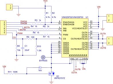

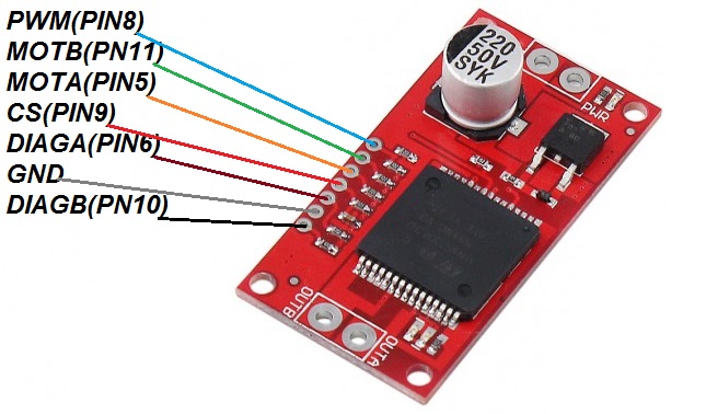

موضوع: ماژول درایور موتور 30 آمپر VNH2SP30 full-bridge
    معرفی پینهای ماژول
