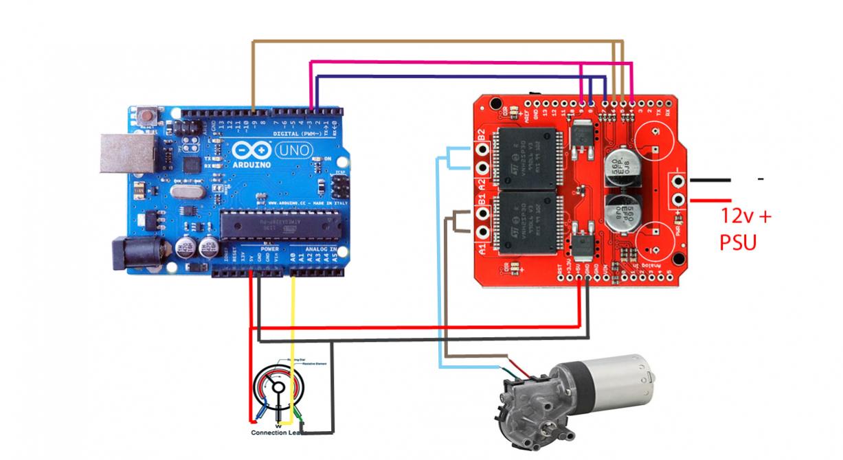

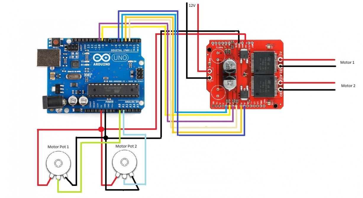

    من یک درایو مونستر خریداری کردم و مدار را مطابق با آنچه در سایت گفته شده بستم و برنامه آردوینو را اجرا کردم. هیچ خطایی هنگام آپلود برنامه روی برد رخ نمی دهد ولی موتور روشن نمیشه و در قسمت سریال مانیتور هیچ داده ای نمایش داده نمیشه . چطور می تونم برد را تست کنم که سالم هست. هیچ کدوم از چراغ های روی ماژول مونستر روشن نمیشه.
    نقل قول نوشته اصلی توسط m.noori نمایش پست ها
    پاور شیلد رو از چه طریق دارید تامین می کنید؟
    این دو تا عکس رو ببینید:
