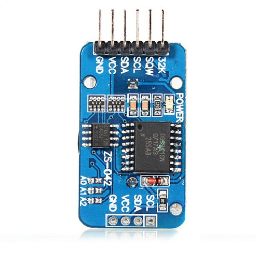

    ماژول DS3231 یک ماژول ارزان قیمت و با دقت بسیار I2C برای زمان سنج بلادرنگ (RTC) است.
    این ماژول از یک اسیلاتور کریستال یکپارچه جبران دما (TCXO) و کریستال تشکیل شده است . این ماژول در مقایسه با DS1302 دارای مزایای بسیاری است که از آن می توان به عملکرد همراه با رنج ولتاژ VCC از 2.3V تا 5.5V و وجود باتری بک آپ نام برد.
    این ماژول برخلاف DS1307 دارای یک کریستال یکپارچه (بدون نیاز به کریستال خارجی) ، سنسور دما ، دو تایم آلارم قابل برنامه ریزی و یک خروجی 32.768 برای تامین دقت بالاتر است و همچنین وجود یک EEPROM AT24C32 با ظرفیت 32K امکان ذخیره دیتا را برای شما فراهم میکند.
    این ماژول بهترین انتخاب برای برنامه و پروژه شما جهت رفع نیاز به ثبت زمان و مناسب به عنوان شیلد ثبت دیتا با دقت زمانی بالا است.

    ویژگی ها
    ولتاژ عملیاتی: 3.3 تا 5.5 ولت
    چیپ کلاک: DS3231
    دقت کلاک : 0-40 ℃
    همراه با دو کلاک تقویم آلارم
    خروجی موج مربعی قابل برنامه ریزی
    دارای تولید کننده RTC برای ثانیه ، دقیقه ، ساعت، روز ، تاریخ ، ماه و سال و اعتبار تا سال 2100 و تصحیح سال کبیسه
    چیپ مموری : AT24C32
    ارتباط از انوع I2C و ماکزیمم سرعت انتقال 400KHz در ولتاژ 5 ولت
    امکان کاسکید با دیگر دستگاه های I2C

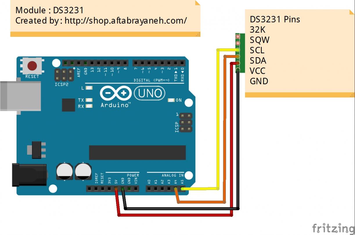

    در کد زیر با اتصال ماژول DS3231 به آردینو و باز کردن پنجره Serial Monitor ساعت و تاریخ را مشاهده کنید.
نام: DS3231_bb.jpg
مشاهده: 524
حجم: 83.2 کیلو بایت
    /* DS3231_test.pde Eric Ayars 4/11 Test/demo of read routines for a DS3231 RTC. Turn on the serial monitor after loading this to check if things are working as they should. */ #include <DS3231.h> #include <Wire.h> DS3231 Clock; bool Century=false; bool h12; bool PM; byte ADay, AHour, AMinute, ASecond, ABits; bool ADy, A12h, Apm; byte year, month, date, DoW, hour, minute, second; void setup() { // Start the I2C interface Wire.begin(); Clock.setSecond(50);//Set the second Clock.setMinute(59);//Set the minute Clock.setHour(11); //Set the hour Clock.setDoW(5); //Set the day of the week Clock.setDate(31); //Set the date of the month Clock.setMonth(5); //Set the month of the year Clock.setYear(13); //Set the year (Last two digits of the year) // Start the serial interface Serial.begin(115200); } void ReadDS3231() { int second,minute,hour,date,month,year,temperature; second=Clock.getSecond(); minute=Clock.getMinute(); hour=Clock.getHour(h12, PM); date=Clock.getDate(); month=Clock.getMonth(Century); year=Clock.getYear(); temperature=Clock.getTemperature(); Serial.print("20"); Serial.print(year,DEC); Serial.print('-'); Serial.print(month,DEC); Serial.print('-'); Serial.print(date,DEC); Serial.print(' '); Serial.print(hour,DEC); Serial.print(':'); Serial.print(minute,DEC); Serial.print(':'); Serial.print(second,DEC); Serial.print('\n'); Serial.print("Temperature="); Serial.print(temperature); Serial.print('\n'); } void loop() {ReadDS3231();delay(1000); // send what's going on to the serial monitor. // Start with the year /* Serial.print("2"); if (Century) { // Won't need this for 89 years. Serial.print("1"); } else { Serial.print("0"); } Serial.print(Clock.getYear(), DEC); Serial.print('-'); // then the month Serial.print(Clock.getMonth(Century), DEC); Serial.print('-'); // then the date Serial.print(Clock.getDate(), DEC); Serial.print(' ');*/ // and the day of the week /*Serial.print(Clock.getDoW(), DEC); Serial.print(' ');*/ // Finally the hour, minute, and second /*Serial.print(Clock.getHour(h12, PM), DEC); Serial.print(':'); Serial.print(Clock.getMinute(), DEC); Serial.print(':'); Serial.print(Clock.getSecond(), DEC); // Add AM/PM indicator if (h12) { if (PM) { Serial.print(" PM "); } else { Serial.print(" AM "); } } else { Serial.print(" 24h "); } // Display the temperature Serial.print("T="); Serial.print(Clock.getTemperature(), 2); // Tell whether the time is (likely to be) valid if (Clock.oscillatorCheck()) { Serial.print(" O+"); } else { Serial.print(" O-"); }*/ // Indicate whether an alarm went off /*if (Clock.checkIfAlarm(1)) { Serial.print(" A1!"); } if (Clock.checkIfAlarm(2)) { Serial.print(" A2!"); }*/ // New line on display //Serial.print('\n'); // delay(1000); // Display Alarm 1 information /* Serial.print("Alarm 1: "); Clock.getA1Time(ADay, AHour, AMinute, ASecond, ABits, ADy, A12h, Apm); Serial.print(ADay, DEC); if (ADy) { Serial.print(" DoW"); } else { Serial.print(" Date"); } Serial.print(' '); Serial.print(AHour, DEC); Serial.print(' '); Serial.print(AMinute, DEC); Serial.print(' '); Serial.print(ASecond, DEC); Serial.print(' '); if (A12h) { if (Apm) { Serial.print('pm '); } else { Serial.print('am '); } } if (Clock.checkAlarmEnabled(1)) { Serial.print("enabled"); } Serial.print('\n'); // Display Alarm 2 information Serial.print("Alarm 2: "); Clock.getA2Time(ADay, AHour, AMinute, ABits, ADy, A12h, Apm); Serial.print(ADay, DEC); if (ADy) { Serial.print(" DoW"); } else { Serial.print(" Date"); } Serial.print(' '); Serial.print(AHour, DEC); Serial.print(' '); Serial.print(AMinute, DEC); Serial.print(' '); if (A12h) { if (Apm) { Serial.print('pm'); } else { Serial.print('am'); } } if (Clock.checkAlarmEnabled(2)) { Serial.print("enabled"); }*/ /* display alarm bits Serial.print('\n'); Serial.print('Alarm bits: '); Serial.print(ABits, DEC); */ /* Serial.print('\n'); Serial.print('\n'); delay(1000); // Display the time once more as a test of the getTime() function Clock.getTime(year, month, date, DoW, hour, minute, second); Serial.print(year, DEC); Serial.print("/"); Serial.print(month, DEC); Serial.print("/"); Serial.print(date, DEC); Serial.print("day of the week :"); Serial.println(DoW, DEC); Serial.print(hour, DEC); Serial.print(":"); Serial.print(minute, DEC); Serial.print(":"); Serial.println(second, DEC);*/ }
