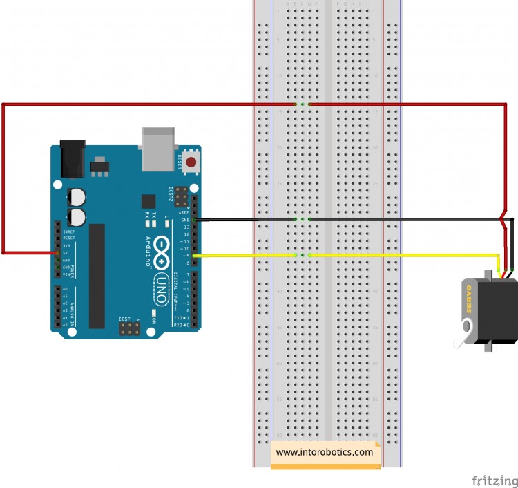

    نمونه سیم بندی اتصال سروو sg90 به برد آردوینو :
نام: Arduino-servo-motor-control_bb-e1452431548643.jpg
