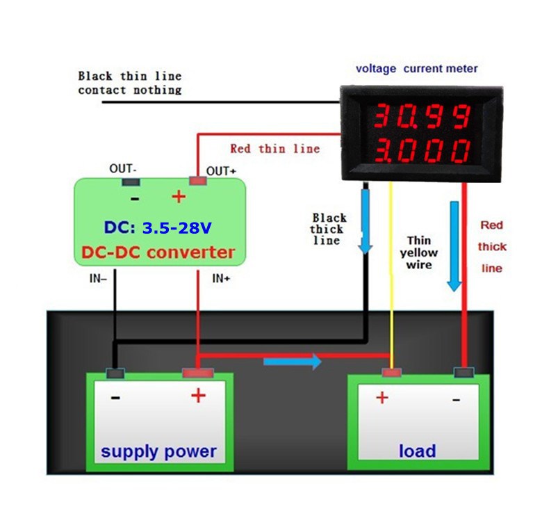

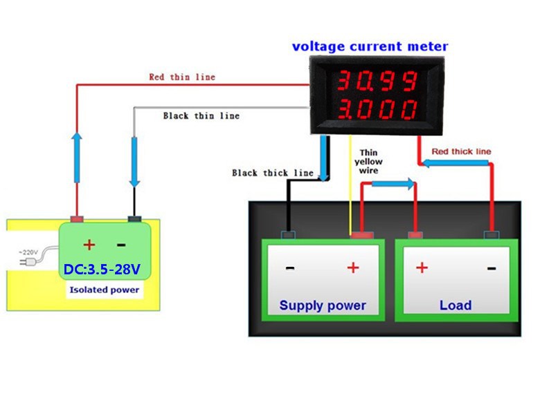

    دوستان برای راه اندازی این مازول یه تعداد عکس میزارم که صد در صد کمکتون میکنه واسه راه اندازیش:
    Instruction of wiring
    Red thin wire (VCC): Power input+ 3.5-28V (NOTE: If the measuring signal is lower than 28V and have abundant power supply, it can be used as power supply for the module [black wire and yellow wire are contacted together to use])
    Black thin wire(GND): Power input- Measurement signal - 3.5-28V
    Yellow thin wire (VIN): Measurement signal+ (0-33.00V)
    Red thick wire (I+): Current input+ (conncet with the load negative pole )
    Black thin wire(I-): Current input- (in series in power supply negative pole )
    Voltage current meter with isolated power supply

    Voltage current meter in the measurement system for power supply
    System supply power-1
نام: 882177424_895.jpg
مشاهده: 306
حجم: 66.4 کیلو بایت
    System supply power-2
نام: 882177428_172.jpg
مشاهده: 315
حجم: 57.7 کیلو بایت

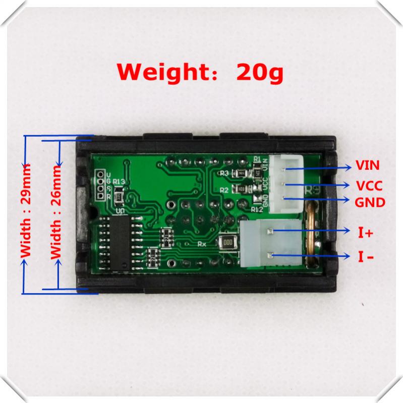

    ببخشید داستان این عکس چیه پس؟ من کلا گیج شدم..
    من اشنایی زیادی باالکترونیک ندارم شرمندم.ولی به این نیاز درم.کمکم کنینبرای دیدن سایز بزرگ روی عکس کلیک کنید
نام: Home-automation-module-0-28-Digital-Ammeter-Voltmeter-DC-0-100V-10A-5-wire-voltage-current.jpg
مشاهده: 529
حجم: 64.4 کیلو بایت
    تو عکس شما دقیقا سیم های کلفت و نازکی ک گفته برعکس ماژول منه

    دوست من اگر شما این ماژول رو خریده باشیددقیقا همینه
    ماژول نمایشگر دیجیتال ولتاژ و جریان DC
