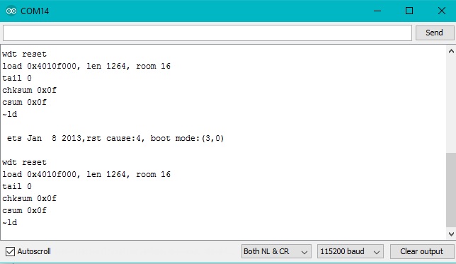

  9. #99
    Sep 2017
    5
    نقل قول نوشته اصلی توسط sajjad2018 نمایش پست ها
    خیلی ممنون که جواب منو دادید مستر عزیز اما من دقیقا نمیدونم منظورتون از dout یعنی چی ولی من توی برنامه پایه 10 رو به عنوان خروجی تعریف کردم و اینطوری که شما گفتید احتمال داره که از این موضوع باشه اگر در مورد dout هم بهم یکمی اطلاعات بدید ممنون میشم
    مستر عزیز با توجه به خواسته شما من پایه 10 رو تغییر دادم داخل برنامه و فریم ور اصلی رو هم روی ماژول اپدیت کردم و با دستورات at هم زمانی که ارسال میکردم پاسخ مورد نظرم رو میگرفتم اما بعد از اپلود برنامه روی ماژول دوباره با ارور قبل مواجه شدم
    امیدوارم که بتونید کمکم کنید
نام: 123.jpg
مشاهده: 309
حجم: 41.6 کیلو بایت
    ets Jan 8 2013,rst cause:4, boot mode3,0)
    wdt reset
    load 0x4010f000, len 1264, room 16
    tail 0
    chksum 0x0f
    csum 0x0f
    ~ld

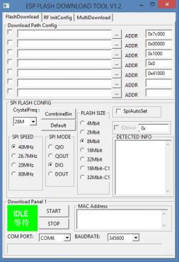

  10. #100
    Jan 2015
    Somewhere in the milky way galaxy
    89
نام: esp-flash-download-tool-v1.2-screen.jpg
مشاهده: 730
حجم: 21.5 کیلو بایت
    در قسمت spi mode
    Your problem is in the code you didn't upload...
