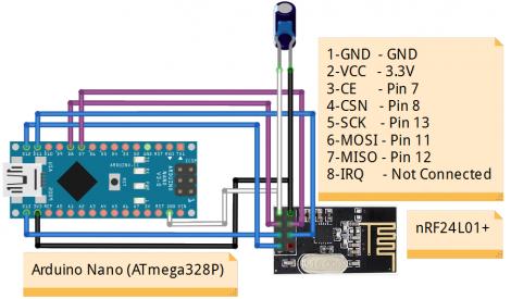

    0)من اینو خریدم منتها قاعدتا این کد برای سایر بوردهای NRF24l01 هم جواب می ده:
    ماژول انتقال بیسیم اطلاعات +NRF24L01 ( فرکانس 2.4G ) + آنتن

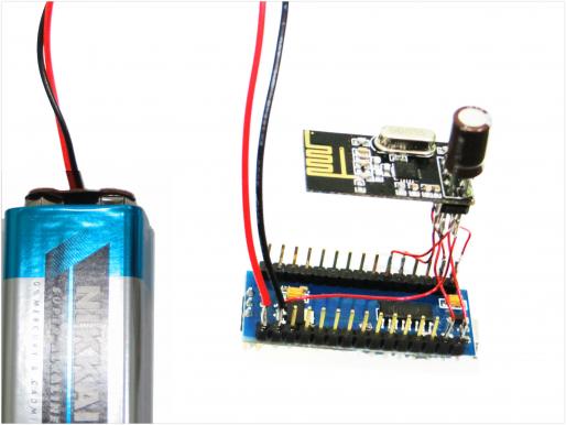

    1) برای رفع مشکل تغذیه شما می تونید با موازی کردن دو خازن در رنج های ۱۰۰ نانو فاراد و ۱۰ میکرو فاراد با تغذیه ۳/۳ ولتی اون هر نویزی رو از روی تغذیه حذف کنید و مطابق شکل زیر سیم کشی ها رو انجام بدید:

    اتصال پین ها باید با کد انطباق داشته باشه:
    // Hardware configuration: Set up nRF24L01 radio on SPI bus plus pins 7 & 8
    RF24 radio(7,8);
    امیدوارم مفید بوده باشه.

    آقا دمت گرم
    جواب داد!!!
    واقعا ممنونم...
    دوستانی که مثل من از یه دنیا کتابخونه الکی خسته شدید میتونید با همین RF24 و توضیحات کامنت شده توی برنامه همایون مشکلتون رو حل کنید

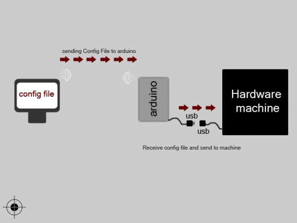

    سلام به همه دوستان آقا من قبلا یه تاپیک ایجاد کرده بودم برای برقراری ارتباط بی سیم بین یک لپ تاپ و یک سخت افزار و سوالی پرسیده بودم لینک تاپیک :
    http://forum.arduino.ir/4/7/698.html
    دوستان من می خواستم بدونم با این ماژول می تونم این کار رو انجام بدم.با کدی که نوید جان در بالا نوشتن این این کار رو می شه انجام داد یا خیر ؟
    کلا کاری که می خوام انجام بدم حذف یو اس بی و برقراری ارتباط بیسیم هست از یک یو اس بی بخونم بی سیم ارسال کنم دریافت کنم بریزمش روی یک یو اس بی دیگه که ماله دستگاه هستش.
    تصویر کاری که میخوام انجام بدم.بچه ها ممنون می شم راهنمایی کنید

    سلام دوست من
    ببین با بلوتوثمیتونه این کار را انجام بدی با انی nrf ها نمیتونی چوم در نهایت یه دانگل مجبور میشی به کامپیوترتوصل کنی
    بهترین راه همون بلوتوث هست که تا فاصله کمی را ساپورت می کنه
    من خودم با بلوتوث میخواستم data بفرستم واسه نرم افزار matlab میتونستم رو نرم افزارهای دیگه تونستم data بگیرم ولی رو matlab نمیتونستم پورت را open کنم چک کن ببین نرم افزارت مشکل پورت open کردن نداشته باشه

    تشکر دوست عزیز بابت جوابتون به نظرتون می شه از این دانگل ها استفاده کرد :
    دانگل USB مینی بلوتوث v4.0
    و کلا من این دانگل را اتصال بدم به ورودی سخت افزارم و با یک جست و جو لپ تاپ برای بلوتوث و اتصال را بر قرار و دستگاه را کانفیگ کنم.
