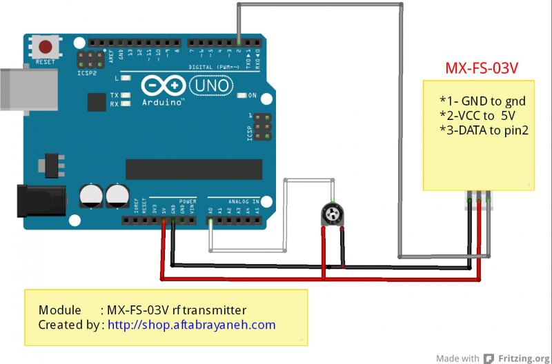

    يكي از پراستفاده ترين مدارهاي الكترونيكي ، مدارهاي كنترل از راه دور ميباشد. روز به روز بر تعداد تجهيزاتي كه انتقال اطلاعات و كنترل را بصورت wireless انجام ميدهند افزوده ميشود . ماژولهاي فرستنده و گيرنده mx-fs-03v و mx-05v يكي از ساده ترين ماژولهاي انتقال اطلاعات به شمار ميروند . انتقال اطلاعات در اين ماژولها تنها از طريق 1 پين صورت ميپذيرد.و در مواردي كه از نظر تعداد پايه هاي آردوينو با محدوديت مواجه هستيم ، اين ويژگي ميتواند بسيار مفيد باشد.

    مشخصات فرستنده mx-fs-03v:
    برد فرستنده : 20 تا 200 متر
    ولتاژ تغذيه : 3.5 تا 12 ولت
    سرعت انتقال اطلاعات : 4kB/s
    توان فرستنده: 10mw
    فركانس مدولاتور:433Mhz

    در برنامه زير مقدار آنالوگ خوانده شده از ورودي A0 از طريق ماژول فرستنده ارسال ميشود.
     # Example code for MX-FS-03V RF TRANSMITTER
     # Company    : AftabRayaneh
     # Date       : 19.10.2013
     # Version    : 1.0
    Tx MODULE CONNECTIONS:
    PIN  DESCRIPTION      ARDUINO PIN
    1    GND              GND
    2    VCC (3.5-12V)    VCC
    3    TX DATA          D2
    /*Include the VirtualWire library */
    #include <VirtualWire.h>
    /* Digital IO pin that will be used for sending data to the transmitter */
    const int TX_DIO_Pin = 2;
      pinMode(13, OUTPUT);
      /* Initialises the DIO pin used to send data to the Tx module */
      vw_set_tx_pin(TX_DIO_Pin);
      /* Set the transmit logic level (LOW = transmit for this
         version of module)*/
      vw_set_ptt_inverted(true);
      /* Transmit at 2000 bits per second */
      vw_setup(2000);    // Bits per sec
    /* Main program */
      /* Temporarily holds the value read from analogue input A0 */
      unsigned int Data;
      /* The transmit buffer that will hold the data to be
         transmitted. */
      byte TxBuffer[2];
      /* Read the analogue input A0... */
      Data = analogRead(A0);
      /* ...and store it as high and low bytes in the transmit
         buffer */
      TxBuffer[0] = Data >> 8;
      TxBuffer[1] = Data;
      /* Turn on the LED on pin 13 to indicate that we are about
        to transmit data */
      digitalWrite(13, HIGH);
      /* Send the data (2 bytes) */
      vw_send((byte *)TxBuffer, 2);
      /* Wait until the data has been sent */
      vw_wait_tx();
      /* Turn off the LED on pin 13 to indicate that we have
         now sent the data */
      digitalWrite(13, LOW);
      /* Do nothing for a second. Lower this delay to send
         data quicker */
      delay(1000);
