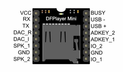

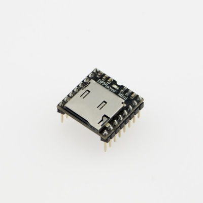

    ماژول DFPlayer مینی یک ماژول کوچک و ارزان MP3 است که با یک خروجی ساده می تواند مستقیما به اسپیکر متصل شود.
    این ماژول قابلیت استفاده بطور مستقل به همراه باتری ، اسپیکر و کلید فشاری دارد همچنین این ماژول می توان به همراه بردهای آردینو و یا هر میکروکنترلر دارای ارتباط سریال مورد استفاده قرار گیرد.
    از این ماژول می تواند در سیستم پخش ماشین و یا به عنوان پخش کنننده صوت هشدار و... در کاربردهای گوناگون مورد استفاده قرار گیرد.

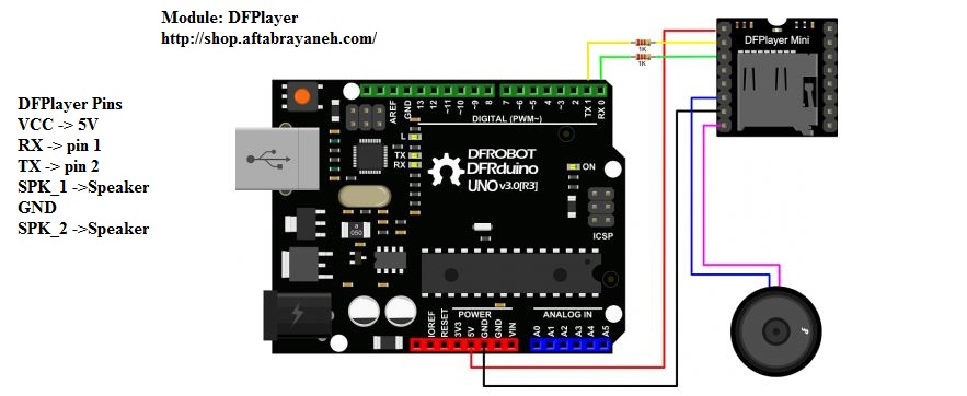

    نمونه کد ساده از پخش MP3 توسط ماژول DFPlayer به همراه آردینو
نام: DFPlayer.JPG
مشاهده: 538
حجم: 79.2 کیلو بایت
    /* 2014-01-07 by lisper <leyapin@gmail.com> * control mp3 module by seirial * use mp3TF.h * test on UNO */ #include <mp3TF.h> mp3TF mp3tf = mp3TF (); // void setup () { mp3tf.init (&Serial); //Config the DFPlayer Mini Serial driver port Serial.begin (9600); //Config the baudrate } // void loop () { mp3tf.play (); // For more functions, please check the Comments at the end of the code delay (5000); mp3tf.next (); delay (5000); mp3tf.previous (); delay (5000); mp3tf.play (4); delay (5000); mp3tf.pause (); delay (5000); } /**************************************************************** * mp3TF mp3tf = mp3TF (); * UNO: * Serial.begin (9600); * mp3tf.init (&Serial); * LEONARDO: * Serial1.begin (9600); * mp3tf.init (&Serial1); * * function: * mp3tf.play (); play once * mp3tf.play (1); play first * mp3tf.play (3); play third * mp3tf.pause (); pause * mp3tf.stop (); stop * mp3tf.next (); next * mp3tf.previous (); previous *****************************************************************/
