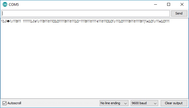

    Oct 2015
    16

    سلام برای من تو سریال مانیتور همچین چیزایی نشون میده
    سور برنامه هم اینه:

    Oct 2015
    16
    با سلام مجدد
    متوجه شدم... گویا بادریت سریال مانیتور تنظیم نبود.
    حل*شد.
