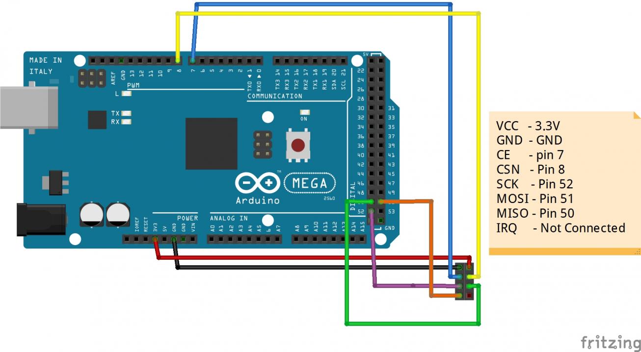

    نقل قول نوشته اصلی توسط e.rasekh نمایش پست ها
    ماژول فرستنده و گيرنده راديويي +nRF24L01 از جديدترين فرستنده و گيرنده 2.4 گيگاهرتزي شركت Nordic Semiconductor يعني چيپ +nRF24L01 استفاده مي كند. فركانس اين آي سي براي دريافت و ارسال راديويي اطلاعات باند 2.4 گيگاهرتز بوده و مشخصات بسيار جديدي دارد. اين آي سي تمامي مشخصات و مزاياي آي سي سري قبل خود يعني nRF24L01A را داراست. بعلاوه pipeline و بافرهاي اضافي، و همچنين ارسال مجدد اتوماتيك، از قابليتهاي اضافه شده در اين سري از آي سي هاي RF است.
    توجه: در سري پلاس «+» از اين آي سي ها يعني +nRF24L01 شركت Nordic مشخصاتي مانند برد، حساسيت و نرخ تبادل اطلاعات را نسبت به محصول سري قبل يعني nRF24L01 ارتقاء داده است. با اين حال دستورات كنترلي يا Command های اين سري با سري قبل يكي بوده و تغييري نداشته است.
    مشخصات:
    • آنتن 2.4 گيگاهرتز روي بورد
    • برد 100 متر
    • نرخ تبادل اطلاعات قابل تنظيم از 250 كيلوبيت تا 2 مگابيت بر ثانيه
    • Auto Acknowledge
    • Re-Transmit Auto
    • Multiceiver با 6 ديتاپايپ
    • داراي 32 بايت FIFO بصورت مجزا براي TX و RX
    • پايه هاي ورودي با تحمل ولتاژ 5 ولت
    • قابليت تنظيم كانال ارتباطي از 2400 مگاهرتز تا 2525 مگاهرتز (125كانال قابل انتخاب)
    • حداقل نياز به قطعات جانبي جهت راه اندازي
    • ترتيب پايه ها :VCC ، CE ، CSN ، SCK ، MOSI ، MISO ، IRQ
    شماتیک مدار:
    فایل پیوست 442
    مثال آردوینو:

    #include <SPI.h>
    #include <Mirf.h>
    #include <nRF24L01.h>
    #include <MirfHardwareSpiDriver.h>
    const int MAX_BUFFER_LEN = 16;
    String Receive_Address = "clie1"; //A name that is dedicated to this station; MAX is 5 Char.

    برای من این خطا را می دهد:
    error: 'SPI_2XCLOCK_MASK' was not declared in this scope

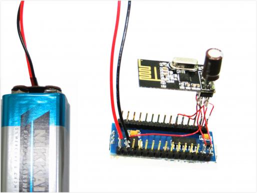

    بسم الله الرحمن الرحیم
    من این ماژول رو خریداری کردم که برای راه اندازیش حدودا یکی دو روز مشکل داشتم که آخر متوجه شدم اشکال از تغذیه اون هست برای رفع مشکل تغذیه شما می تونید با موازی کردن دو خازن در رنج های ۱۰۰ نانو فاراد و ۱۰ میکرو فاراد با تغذیه ۳/۳ ولتی اون هر نویزی رو از روی تغذیه حذف کنید مطابق شکل زیر:
    ماژول انتقال بیسیم اطلاعات +NRF24L01 ( فرکانس 2.4G ) + آنتن
نام: My_nrf24.jpg
مشاهده: 472
حجم: 24.2 کیلو بایتبرای دیدن سایز بزرگ روی عکس کلیک کنید
نام: nrf24.jpg
مشاهده: 440
حجم: 24.6 کیلو بایت
    با تشکر از کادر زحمت کش آفتاب رایانه که حقیقتا افراد مثبتی هستند.

    سلام دوستان من این مدار رو برای یک UNO بستم و کد زیر رو براش آپلود کردم...
نام: NRF24L01_bb.jpg
مشاهده: 324
حجم: 90.9 کیلو بایت

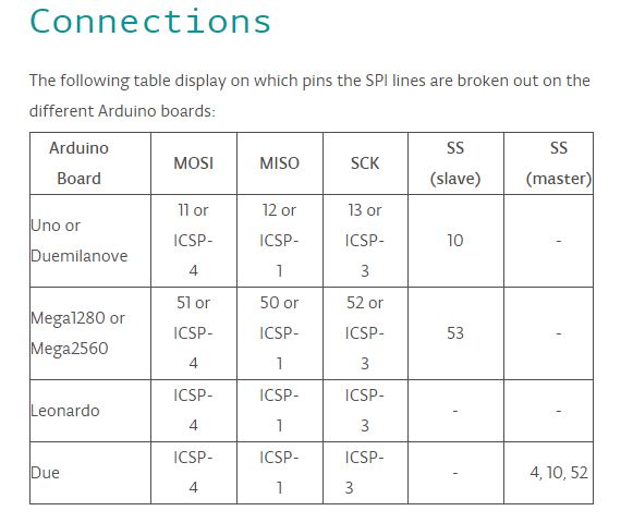

    انتخاب پایه هام بر اساس خود سایت arduino بوده:
نام: SPI.JPG
مشاهده: 334
حجم: 44.1 کیلو بایت

    و مدار و کد زیر رو هم برای یک MEGA2560 آپلود کردم...
مشاهده: 329
حجم: 89.0 کیلو بایت
    این هم کدش:

    امّا از دو طرف فقط توی سریال صفر میبینم...
    دوستانی که کار کردن با این ماژول و یا اطلاعاتی دارن لطفاً راهنمایی کنید...
    قسمت SETUP هر دو تا برنامه یکی هست و فقط جای آدرس pipe ها (read و write)عوض شده
    اون قسمت setRetries هم با 15و15 هم همین طور کار می کرد...
    من چیز دیگه ای، به ذهنم نمیرسه دوستان اگر چیزی میدونند لطفاً کمک کنید...
    لطفاً از طریق همین فروم یا میل «arsham.sharifnia@gmail.com» پاسخ بدید
    ممنون...
