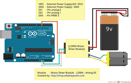

    شماتیک مدار جهت راه اندازی موتور DC:
نام: L298N_DC.jpg
مشاهده: 625
حجم: 59.6 کیلو بایت
    مثال آردوینو جهت راه اندازی موتور DC:

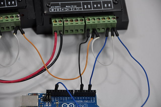

    من در حال ساخت ماشین cnc هستم و به مشکل برخوردم که چطور میشه 3 تا درایور از این مدل رو به برد اردینو وصل کرد و اگه حتی بتونید پین های pul+ و dir+ و , .... رو توضیح بدید ممنون میشم .
    مثل این درایور برای دیدن سایز بزرگ روی عکس کلیک کنید
نام: 640px-Arduino_Wire_010.JPG
مشاهده: 255
حجم: 41.7 کیلو بایت
    مدیر اصلی
    Aug 2012
    440
    مشکل شما دقیقا چی هست؟

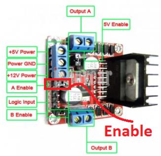

    میخواستم دوباره این سوال رو بپرسم چون نمونه نه وسیصدیه بر اساس عکس توی فروشگاه پایه Enable نداره
    یا نه میشه از بیرون هم قطع و وصلش کرد؟
    میشه لطفاً جواب بدید میخوام سریع تر سفارشم رو پرداخت کنم که قطعاتم بیاد...
نام: aaaaaaa.jpg
مشاهده: 404
حجم: 19.5 کیلو بایت
