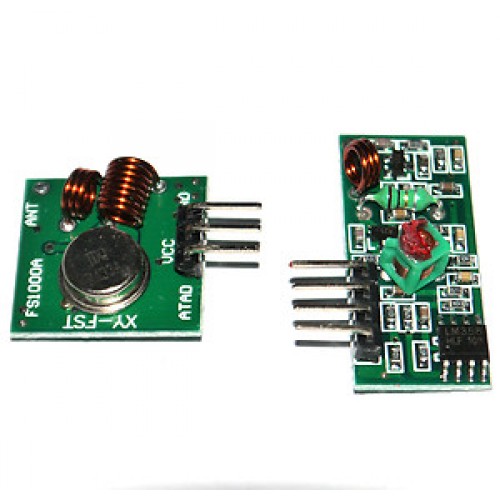

    ماژول فرستنده و گيرنده راديويي سريال mx-fs-03v , mx-05v 315MHZ
    يكي از پراستفاده ترين مدارهاي الكترونيكي ، مدارهاي كنترل از راه دور ميباشد. روز به روز بر تعداد تجهيزاتي كه انتقال اطلاعات و كنترل را بصورت wireless انجام ميدهند افزوده ميشود . ماژولهاي فرستنده و گيرنده mx-fs-03v و mx-05v يكي از ساده ترين ماژولهاي انتقال اطلاعات به شمار ميروند . انتقال اطلاعات در اين ماژولها تنها از طريق 1 پين صورت ميپذيرد.و در مواردي كه از نظر تعداد پايه هاي آردوينو با محدوديت مواجه هستيم ، اين ويژگي ميتواند بسيار مفيد باشد.
نام: RF_MX-FS-03V MX-05V.JPG
مشاهده: 339
حجم: 43.4 کیلو بایت

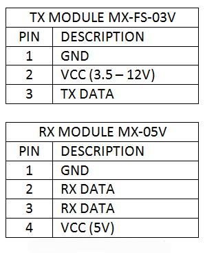

    مشخصات فرستنده mx-fs-03v:
    برد فرستنده : 20 تا 200 متر
    ولتاژ تغذيه : 3.5 تا 12 ولت
    سرعت انتقال اطلاعات : 4kB/s
    توان فرستنده: 10mw
    فركانس مدولاتور:315Mhz

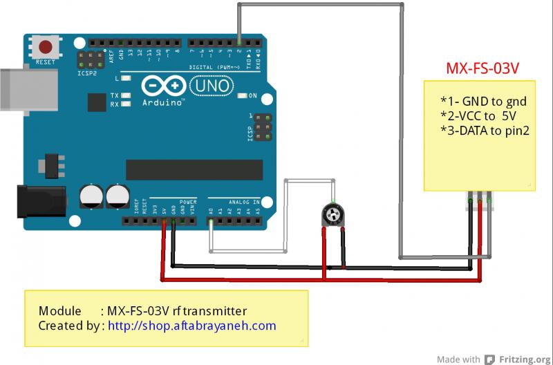

نام: RF-TX-SCH.jpg
مشاهده: 288
حجم: 46.3 کیلو بایت
    مشخصات گيرندهmx-05v:
    ولتاژ تغذيه : 5 ولت
    حساسيت گيرنده:105db-
    فركانس اسيلاتور:315Mhz

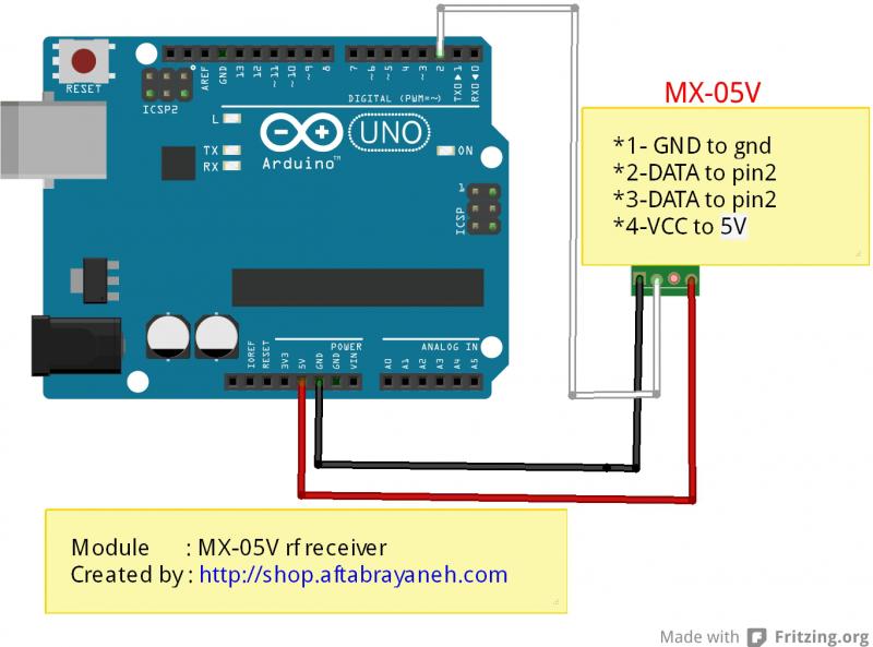

نام: RF-RX-SCH.jpg
مشاهده: 301
حجم: 51.8 کیلو بایت

    در برنامه زير مقدار آنالوگ خوانده شده از ورودي A0 از طريق ماژول فرستنده ارسال ميشود.
     # Example code for MX-FS-03V RF TRANSMITTER
     # Company    : AftabRayaneh
     # Date       : 19.10.2013
     # Version    : 1.0
    Tx MODULE CONNECTIONS:
    PIN  DESCRIPTION      ARDUINO PIN
    1    GND              GND
    2    VCC (3.5-12V)    VCC
    3    TX DATA          D2
    /*Include the VirtualWire library */
    #include <VirtualWire.h>
    /* Digital IO pin that will be used for sending data to the transmitter */
    const int TX_DIO_Pin = 2;
      pinMode(13, OUTPUT);
      /* Initialises the DIO pin used to send data to the Tx module */
      vw_set_tx_pin(TX_DIO_Pin);
      /* Set the transmit logic level (LOW = transmit for this
         version of module)*/
      vw_set_ptt_inverted(true);
      /* Transmit at 2000 bits per second */
      vw_setup(2000);    // Bits per sec
    /* Main program */
      /* Temporarily holds the value read from analogue input A0 */
      unsigned int Data;
      /* The transmit buffer that will hold the data to be
         transmitted. */
      byte TxBuffer[2];
      /* Read the analogue input A0... */
      Data = analogRead(A0);
      /* ...and store it as high and low bytes in the transmit
         buffer */
      TxBuffer[0] = Data >> 8;
      TxBuffer[1] = Data;
      /* Turn on the LED on pin 13 to indicate that we are about
        to transmit data */
      digitalWrite(13, HIGH);
      /* Send the data (2 bytes) */
      vw_send((byte *)TxBuffer, 2);
      /* Wait until the data has been sent */
      vw_wait_tx();
      /* Turn off the LED on pin 13 to indicate that we have
         now sent the data */
      digitalWrite(13, LOW);
      /* Do nothing for a second. Lower this delay to send
         data quicker */
      delay(1000);
    برنامه زير عدد ارسال شده را توسط ماژول گيرنده دريافت كرده و از طريق serial monitor نمايش ميدهد.
     # Example code for MX-05V RF RECEIVER
     # Date       : 19.10.2013
     # Version    : 1.0
    Rx MODULE CONNECTIONS:
    1    GND              GND
    2    RX DATA          D2
    3    RX DATA          N/A
    4    VCC (5V)         VCC
    /* Digital IO pin that will be used for receiving data from the receiver */
    const int RX_DIO_Pin = 2;
        /* Initialises the DIO pin used to receive data from the Rx module */
        vw_set_rx_pin(RX_DIO_Pin);
        /* Receive at 2000 bits per second */
        vw_setup(2000);
        /* Enable the receiver */
        vw_rx_start();
    /* Main program */
      /* Set the receive buffer size to 2 bytes */
      uint8_t Buffer_Size = 2;
      /* Holds the recived data */
      unsigned int Data;
      /* The receive buffer */
      uint8_t RxBuffer[Buffer_Size];
        /* Has a message been received? */
        if (vw_get_message(RxBuffer, &Buffer_Size)) // Non-blocking
            /* If so, then turn on the LED connected to DIO 13
               to indicate this */
            /* Store the received high and low byte data */
            Data = RxBuffer[0] << 8 | RxBuffer[1];
            /* Output this data to the UART */
       Serial.print("Analogue pin A0: ");
            Serial.println(Data);
            /* Turn off the LED on pin 13 to indicate that the
               data has now been received */
