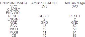

    میشه پورت های این ماژولو برای Mega هم بگین؟
    اینم واسه Arduino Due/UNO/Mega

    183
    فکر کنم این ماژول با من مشکلداره 10 تا برنامه بیشتر رو براش ریختم هر چیرو هم بگین چک کردم از اتصالات ، کابل ، آی پی ، وصل کردن به مودم با DHCP وصل کردن مستقیم هم با کابل کراس هم کابل شبکه و.........
    ولی دیونم کرده چرا کار نمیکنه آخه؟

    کتابخانه وکد ره اندازی
    شماتیک پایه ها واسه Mega 2560
    mosi <-> 51
    miso <-> 50
    sck <-> 52
    ss <-> 15
    rst <-> reset
    int <->
    CLK <->
    Vcc <-> 5v
    gnd <-> gnd
    چند تا توضیح واسه راحت تر کار کردن اونم اینکه
    1- در خط 6 ثابتی به نام STATIC وجود داره که مقدار نوشته شده جلوش 1 هست یعنی اینکه نیاز به تنظیم آی پی نداره و DHCP زحمت آی پی دادنشو میکشه اگر نمیخواین این طور باشه و میخواین خودتون بهش آی پی بدین اون عدد رو به 0 تبدیل کنید و بعد آی پی تونو داخل آرایه myip بنویسین
    2- در خط 14 در بین پارمترهای تابع عدد 15 وجود داره که تعیین کننده ی پایه ss ماژول هست که وصل کردین به پین 15 و خیلی خیلی مهم هست اگر هر برنامه نمونه ای از کتابخون رو باز کنید این کد رو حتما حتما باید اضافه کنید در غیر این صورت مشکل میخورید هر جا این کد نبود یک (کاما) , بزارید و عدد 15 رو بنویسید
    (در ضمن اگر ss رو به پین 53 مگا وصل کنید نیازی به این کد نیست ولی من خودم نتیجه نگرفتم و خیلی الافم کرد بهتره از 15 استفاده کنید )

    183
    حالا دست دست
    پس از ریاضت های مدید و کوبیدن سر به دیوار تونستم راش بندازم
    فقط چند نکته رو بگم اول اینکه کلا کتابخونه بالا با شماتیک پایه هایی که بالا گذاشتین مربوط به این ماژول نیست حالا شماتیک مهم نیست چون رو خوده ماژول نوشته ولی از همه مهم تر کتابخونه است که این ماژول یکی مخصوص داره که بعد از زیرورو کردن کل یوتیب و GitHub یافتمش
    هم کد وهم کتابخونه رو میزارم تا بقیه دوستان هم استفاده کنند
