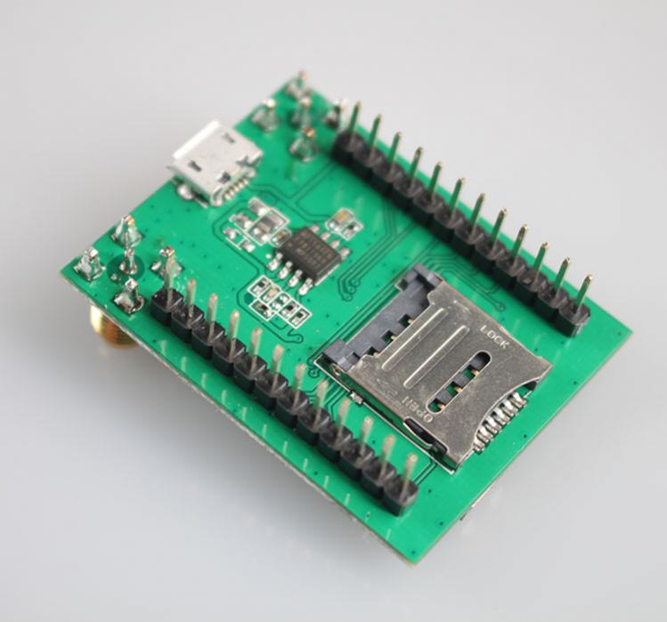

  5. #15
    این توضیحای در مورد خود ماژول هست.
    پشت برد آی سی mp1584 داریم که در حالت عادی ورودی 5 ولت رو از میکرو usb یا تغذیه خارجی که 5V نوشته میگیره:
نام: TB2sgPotFXXXXajXXXXXXXXXXXX_!!882680026.jpg
مشاهده: 224
حجم: 42.7 کیلو بایت
نام: TB2eFHrtFXXXXXPXXXXXXXXXXXX_!!882680026.jpg
مشاهده: 196
حجم: 54.7 کیلو بایت
    خروجی رگولاتور mp1584 من اندازه گرفتم 4 ولت هست.توضیح منظورش اینه که ماژول A7 بین 3.3 تا 4.2 ولت تغذیه مورد نیازش هست و رگولاتور پاوری که پشت ماژول هست حداقل 3.4 ولت براش تامین میکنه.
    در حالات دریافت یا ارسال دیتا شما مصرف جریان بیشتری دارید که ممکنه 4 ولت mp1584 در حالت عادی کم شه که در هر صورت بالای 3.4 ولت خواهد بود.
نام: TB2EJnhtFXXXXb6XXXXXXXXXXXX_!!882680026.jpg
مشاهده: 192
حجم: 47.6 کیلو بایت
