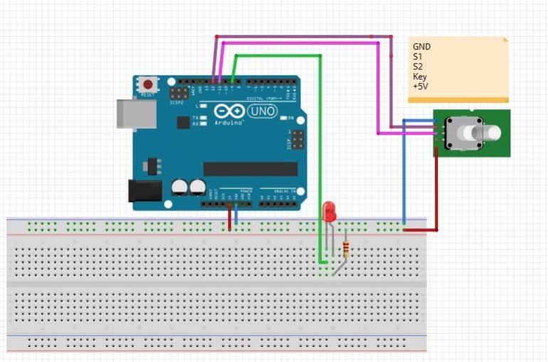

    در مثال زیر با استفاده از این ماژول و آردوینو می توان درخشندگی LED را با تغییر سیگنال PWM کنترل کرد.
نام: Rotary Encoder FZ0534_fritzing_bb.jpg
مشاهده: 748
حجم: 84.5 کیلو بایت
    int brightness = 120; // how bright the LED is, start at half brightness int fadeAmount = 10; // how many points to fade the LED by unsigned long currentTime; unsigned long loopTime; const int pin_A = 12; // pin 12 const int pin_B = 11; // pin 11 unsigned char encoder_A; unsigned char encoder_B; unsigned char encoder_A_prev=0; void setup() { // declare pin 9 to be an output: pinMode(9, OUTPUT); pinMode(pin_A, INPUT); pinMode(pin_B, INPUT); currentTime = millis(); loopTime = currentTime; } void loop() { // get the current elapsed time currentTime = millis(); if(currentTime >= (loopTime + 5)){ // 5ms since last check of encoder = 200Hz encoder_A = digitalRead(pin_A); // Read encoder pins encoder_B = digitalRead(pin_B); if((!encoder_A) && (encoder_A_prev)){ // A has gone from high to low if(encoder_B) { // B is high so clockwise // increase the brightness, dont go over 255 if(brightness + fadeAmount <= 255) brightness += fadeAmount; } else { // B is low so counter-clockwise // decrease the brightness, dont go below 0 if(brightness - fadeAmount >= 0) brightness -= fadeAmount; } } encoder_A_prev = encoder_A; // Store value of A for next time // set the brightness of pin 9: analogWrite(9, brightness); loopTime = currentTime; // Updates loopTime } // Other processing can be done here }

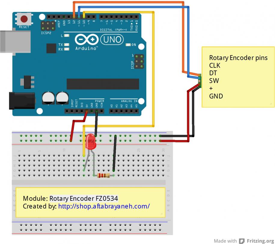

    Jan 2017
    6
    نقل قول نوشته اصلی توسط Emc2 نمایش پست ها
    سلام.
    ظاهرا نمونه ای که در حال حاضر دز فروشگاه موجود است با این که شما نشون دادید متفاوت است. اسم پین ها هم فرق می کند.
    ماژول سنسور چرخش FZ0534 - شافت اینکودر - Rotary Encoder
نام: fz0534.jpg
مشاهده: 240
حجم: 63.6 کیلو بایت
    اسم پین ها فرق کرده ولی کارایی همونه
