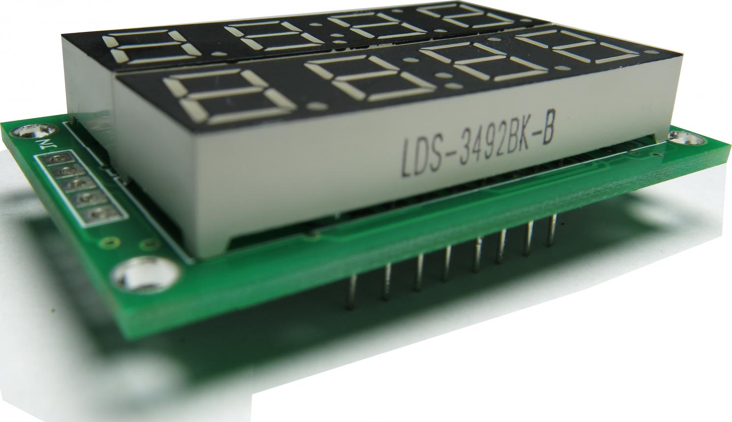

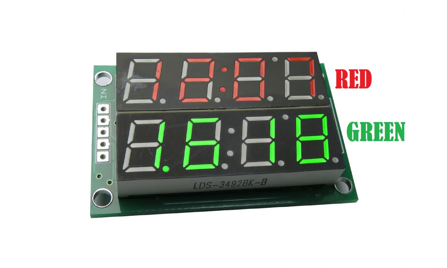

موضوع: ماژول سون سگمنت 4 رقمی دوبل با درایور 74hc595 ، ممیز ، دو نقطه ساعت و علامت درجه
    سلام دوستان علاقه مند به دانش الکترونیک
    درایور استفاده شده آی سی 74hc595 هست.

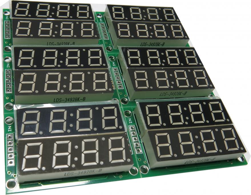

    تصاویر :
نام: sch.jpg
مشاهده: 329
حجم: 90.4 کیلو بایت
نام: 6.jpg
مشاهده: 316
حجم: 81.5 کیلو بایت
نام: 2.jpg
مشاهده: 307
حجم: 82.6 کیلو بایت
نام: 4.jpg
مشاهده: 310
حجم: 93.5 کیلو بایت

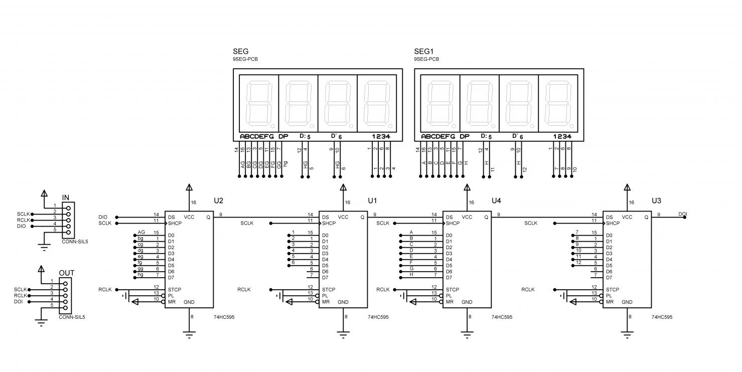

    با سلام خدمت کاربران محترم. بنده این محصول رو خریداری کردم. کد فوق رو هم روی میکروکنترلر برنامه ریزی کردم اما کد به درستی عمل نکرد. کد زیر رو برای آردینو نوشتم. قابلیت اتصال صحیح رو داره برای تست ماژول.
    ضمنا توجه کنید در آدرس ها، چون این ماژول از 4 شیفت رجیستر کمک می گیره، طبق نقشه، 8 بیت اول که ارسال میشه آدرس مربوط به خروجی های هر عدد سون سگمنت هست، 8 بیت بعدی سگمنت ها رو روشن می کنه (سون سگمنت بالایی) و به همین ترتیب سون سگمنت پایینی. توجه کنید سون سگمنت بالایی کاتد مشترک و سون سگمنت پایینی آند مشترک هستش.
    کد برنامه
    در سمت ورودی ماژول که با in مشخص شده، vcc به 5 ولت، sclk به پین 12، rclk به پین 8، dio به پین 11 آردینو و نهایتا gnd به زمین یا منفی متصل گردد.
