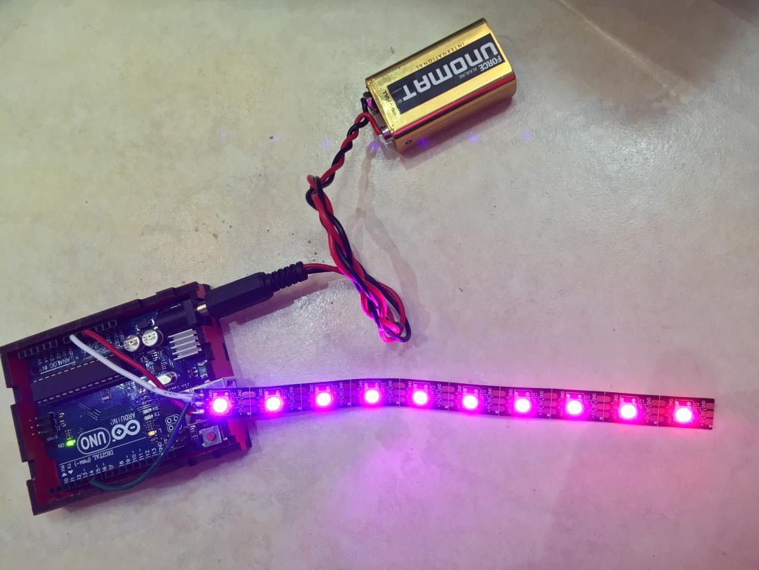

    ماژول LED RGB WS2812 با رابط I2C
    این ماژول سه پایه ورودی و سه پایه خروجی جهت امتداد دارد. برای شروع کار پایه + را به 3/3 ولت و منفی را اتصال میدهیم پایه بین این دو سیگنال هست که به پین دیجیتال 6 نصب میشه و اپلود کد و اتمام کار، توضیح اینکه در این کد هم حالت Fade موجود است با امکان دستکاری در زمان بندی هم حالت Flasher.
    لینک قطعه : ماژول LED RGB WS2812 با رابط I2C
    در لایبرری در قسمت adafruit neopixel مثال و در ادرس example/adafruit/strandtest این مثال بطور پیش فرض وجود دارد

    دوست من شانس شما ال ای دی ها اشتباه نصب شده بودن روی اون pcb، بنده اصلا این مشکل رو نداشتم چه ازمایش تک تک ال ای دی ها و چه متری ! نمیدونم دلیل چیه شما این مشکل رو داشتید ! شما ال ای دی ها رو بدون pcb خریداری یا جدا و خودون مونتاژ کردید؟ چون من از فروشگاه افتاب رایانه ردو مدل رو تهیه کردم و دقیقا طبق عکسی که گذاشتم مثال نئو پیکسل براحتی جواب میده حتما عکس هم میزارم جهت اثبات، سوالی داشتید در خدمتم
