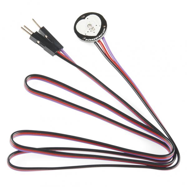

    سنسور نبض آردوینو می تواند نبض را به سادگی اندازه گیری کند. پزشکان با استفاده از سنجش نبض سطح استرس ، آرامش ،آمادگی جسمانی ، وضعیت بهداشتی و ... تعیین می کنند. این اطلاعات به آسانی با استفاده از اندازه گیری لمسی بدست می آید. شما می توانید با استفاده از لمس کردن رگ های مچ دست یا گردن ضربان نبض خود را تعیین کنید. سنسور نبض در هر ناحیه از پوست (مانند انگشت یا نرمه گوش) تغییرات نامحسوس انبساط موی رگ های خونی برای سنجش ضربان قلب شما آشکار می کند. و آن پالس دیتا را به آردوینو شما برای پردازش می فرستد. اطلاعات مربوط به ضربان قلب می تواند برای طراحی یک روتین ورزش ، مطالعه روی فعالیت هایتان ، تعیین سطح اضطراب و یا پروژه های سرگرم کننده مفید باشد این سنسور ضربان بصری ساده قلب را تقویت کرده و نویزهای آن را حذف می کند تا خواندن آسان و مطمئن نبض را فراهم آورد.این سنسور با 3 یا 5 ولت و بوسیله آردوینو قابل راه اندازی است. مصرف جریان این سنسور در5V تنها 4mA است.

نام: pulse.jpg
