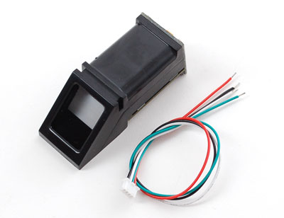

    ماژول تشخیص اثر انگشت
    ماژول اسکنر اثر انگشت دارای یک سنسور اثر انگشت است که امکان تشخیص و شناسایی اثر انگشت و افزودن تاییدیه بسیار ساده را برای کاربر فراهم می کند. این ماژول دارای چیپ DSP قدرتمند AS601 است که وظیفه رندر کردن تصویر ، محاسبه و قابلیت پیدا کردن و جستجو را برعهده دارد.شما همچنین با استفاده از حافظه FLASH داخلی این ماژول می توانید تا 162 اثر انگشت را مستقیما ثبت و ذخیره کنید. این ماژول دارای یک LED قرمز داخل لنز آن است که به هنگام گرفتن عکس روشن شده و شما را از وضعیت کارکرد آن آگاه می سازد. استفاده از این ماژول آسان بوده بهترین وسیله ایست که می توانید برای اسکن از اثر انگشت داشته باشید. این ماژول با آردوینو کاملا سازگار بوده و براحتی توسط آن قابل راه اندازی می باشد.

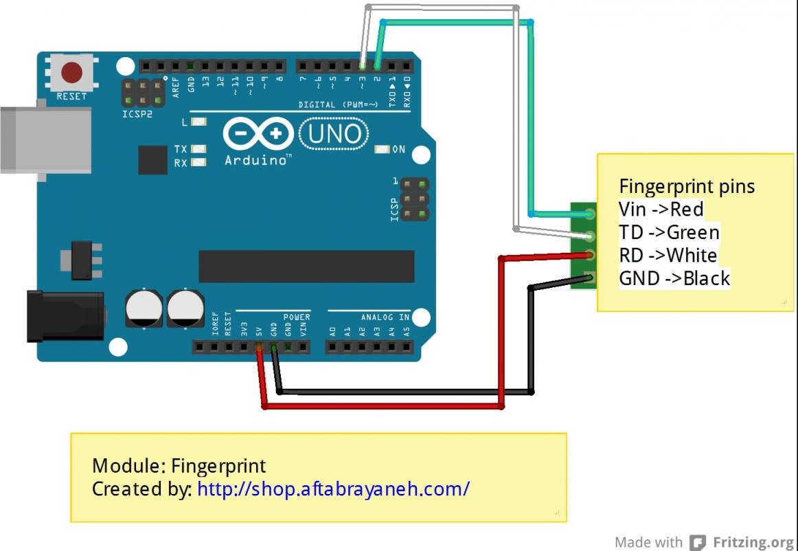

    در این مثال با اتصال ماژول تشخیص اثر انگشت به آردوینو می توانید میزان اطمینان از مطابقت اثر انگشت را بصورت اعداد 1 تا 255 در Serial Monitor مشاهده کنید.

    با سلام.محصول ارسالی به لحاظ شماتیک و تعداد پایه ها با آنچه در فروشگاه وجود دارد متفاوت است لطفا شماتیک جدید و برنامه آردینو آن را آپلود نمایید با تشکر
    مدیر اصلی
    Aug 2012
    440
    لطفا به فایل ضمیمه توجه فرمایید

    باسلام ، لطفا یک شماتیک ساده جهت اتصال این برد که با محصول معرفی شده متفاوت است در سایت قرار دهید.(Vin TD RD GND)، با تشکر.

    منم همین ماژول و از سایت خریدم ولی یینهای اون با شماتیک روی سایت فرق می کنه . 6 تا سیم داره ولی اونی که روی سایته 4 سیمست .
    حالا رفتم توی سایتی که خود افتاب رایانه به عنوان مرجع معرفی کرده بو . شبیه شکل رویسایت سیم ها رو وصل کردم به اردینو ( ماژول و مثل سایت مرجع داخل دستم گرفتم و شبیه اون تطبیق دادم با ماژول خودم )
    خوب حالا ماژول روشن شد ولی داغ می کنه و وقتی دستم و می زارم روش چشمک می زنده . بعضی وقتا هم خاموش می شه . توی serial monitor هم بعضی وقتا می شناسه و بعضی وقتا نه .
    نمی دونم ماژولم سالمه ؟!
    لطفا اگه کسی راش انداخته راهنمایی کنه

    داغ شدنش رو من هم احساس میکنم یکم غیر طبیعیه. (بدون اینکه هیچ کاری انجام بدم فقط سیمهای vcc و gnd رو وصل کردم و بعد از حدود 5 دقیقه میشه داغ بودن رو حس کرد)
    بابت اینکه 6 تا سیم داره نگران نباشید . روی pcb مشخصه و لیبل شدن. همون چهار تای اول رو استفاده کنید. دو تا قرمز و دو تا مشکی. که به ترتیب Vcc و tx و rx و gnd هستن. (حالا ممکنه رو pcb نوشته باشه v,t,r,g ولی منظور همونه)
    دقت کنید اگه فقط تغذیه ماجول رو وصل کنید یه چشمک کوچیک میزنه و بعد دیگه هیچ عکس العملی نمیبینید که طبیعیه.
    دقت کنید سطح ولتاژ tx این ماجول 3.3 ولته. ولی روی rx تا 5 هم قبول میکنه و مشکلی نداره.
    بهترین راه تستش به وسیله کابل ftdi و نرم افزار SFG Demo است.
    کیفیت ، سرعت و تشخیصش هم خیلی خوبه. از زوایای مختلف هم که اسکن میکنه اثر انگشته رو به راحتی تشخیص میده. حتی میتونید انگشت رو کاملا بر عکس رو سنسور اسکن کنید که با تاخیر حدود 30 میلی ثانیه نسبت به حالت عادی تشخیص میده.
