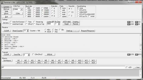

نام: wifiscan2.jpg
مشاهده: 304
حجم: 22.9 کیلو بایت

    سلام من الان میخوام این برنامه رو از روش پاک کنم و با at command بهش دستور بدم . ولی پایه ریست جواب نمیده ! چهطوری باید این کد ها رو پاک کرد؟؟؟

    جهت برگشت به فریمور اصلی فایل زیر رو دانلود و سپس در کامپیوتر خود از حالت فشره خارج کنید سپس فایل esp8266_flasher.exe رو اجرا کنید برروی دکمه BIN کلیک کنید و از مسیر آدرس این فایل v0.9.5.2 AT Firmware.bin رو بهش بدید سپس مثل ریختن برنامه ماژول رو به مد فلش ببرید و دکمه Download رو بزنید بعد از اتمام مراحل ماژول رو ریست کنید به حالت اولیه برمیگردد.
    موفق باشید.
