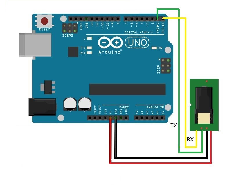

    آقا از راست به چپ ترتیب پایه ها رو لطف میکنید بگید چی هست
    و اینکه آخر این به 5 ولت وصل میشه یا نه ؟؟ خود سایت زده تا 6 ولتبرای دیدن سایز بزرگ روی عکس کلیک کنید
نام: 010420174082.jpg
مشاهده: 247
حجم: 52.7 کیلو بایت
    آقا این درسته ؟؟
    قرمز 5 مشکی منفی زرد خواندن سبز نوشتن ؟؟
نام: FEZEBK4I3CEJHWC.jpg
مشاهده: 222
حجم: 72.8 کیلو بایت
    ویرایش
    تا میپرسی جواب پیدا میشه
    درسته طبق اطلاعات خود سایت :
    Vcc (red)
    gnd (black)
    rxd (yellow)
    txd (green)
